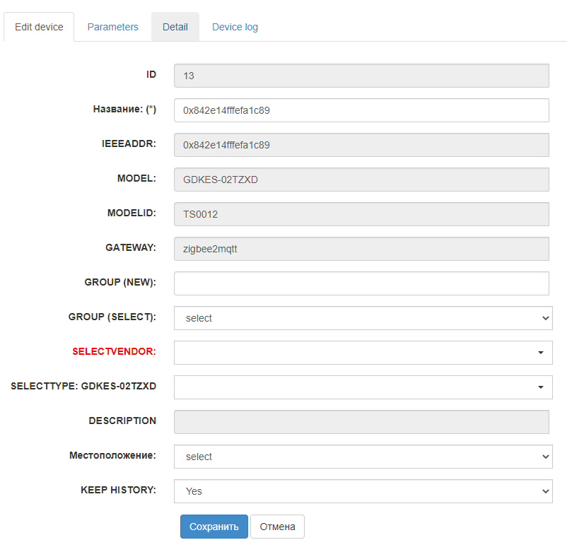

Приложите скрин EditDevices
kas5858
Сообщения: 366
Сообщение kas5858 »
directman66 писал(а): Чт авг 06, 2020 12:29 am Приложите скрин EditDevices

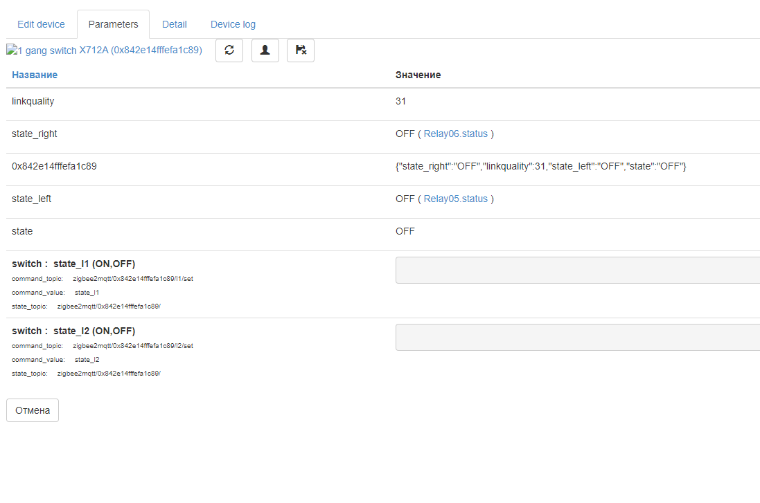

Изображение Connect
kas5858 писал(а): Чт авг 06, 2020 12:38 am
Если вам z2m некорректно отдает наименование устройства, то оно врядли будет корректно работать. Попробуйте обновить z2m на ветку dev и выставить наименование устройства в модуле мажора вручную.

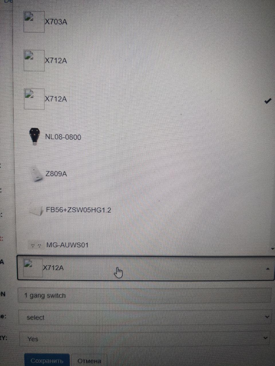

Изображение Connect
kas5858 писал(а): Чт авг 06, 2020 12:15 pm
directman66 писал(а): Чт авг 06, 2020 8:00 am Если вам z2m некорректно отдает наименование устройства, то оно врядли будет корректно работать. Попробуйте обновить z2m на ветку dev и выставить наименование устройства в модуле мажора вручную.
Обновил на ветку DEV, нет могу поставить в ручную наименование устройства, его нет в списке.
Метрики устройств на вкладке сервис обновляли?

Обновил, перезагрузил малину. Результат задвоение Х712А, обе показывают при выборе 1 gang switch. И еще иконку можно.

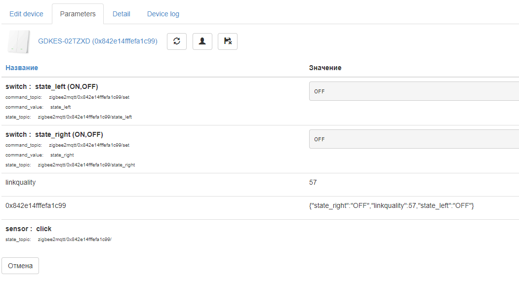

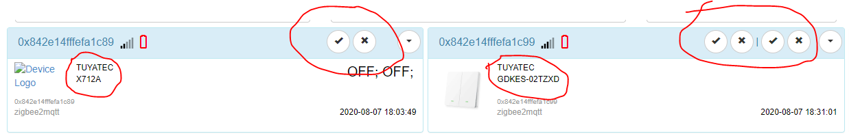

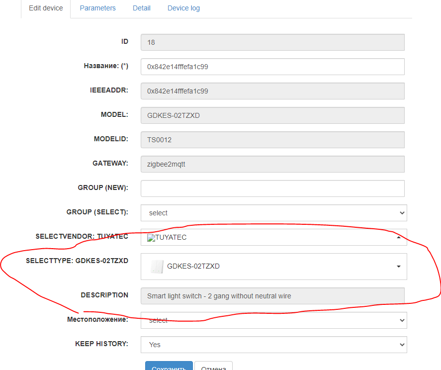

А вот так если удалить из МД и zigbee2mqtt и заново установить.
