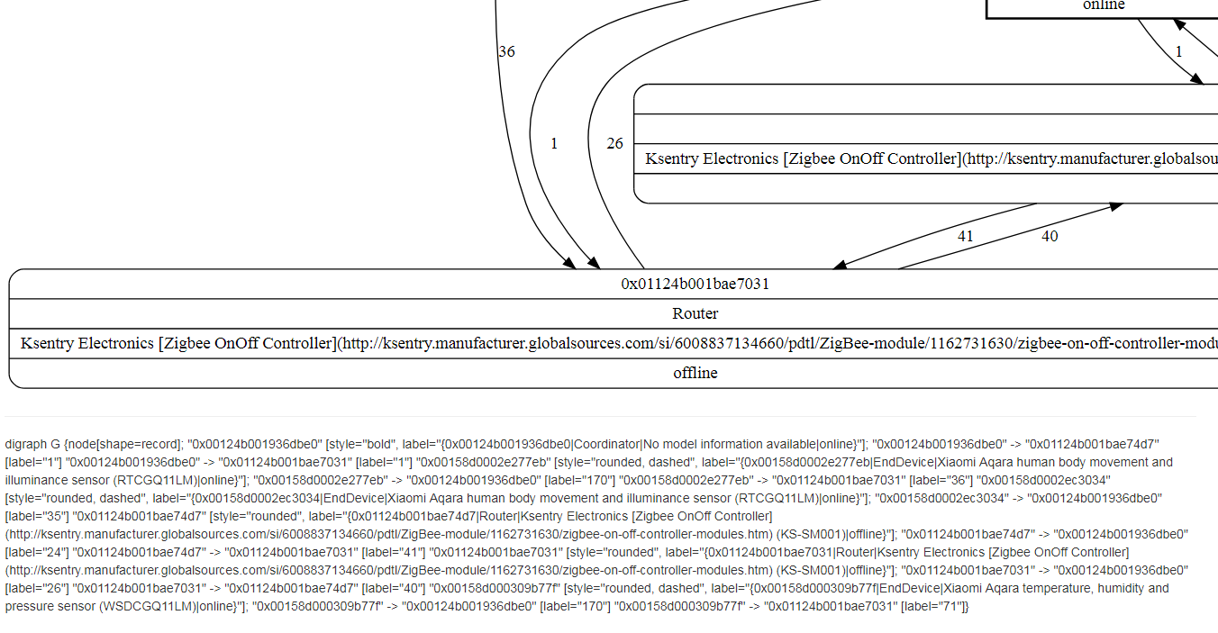

directman66 писал(а): Пн май 06, 2019 10:41 pm Если замасштабировать то, что рисует у меня, карту и связи будет не различить.
Ну у меня и так - ничего не видно. Скролить умучаешься. Нельзя какой-то масштаб сделать?
И это правильно, что после графа дублируется из лога на схеме?
Opera Снимок_2019-05-06_235111_192.168.0.60.png (108.76 КБ) 7360 просмотров
SrFatCat писал(а): Пн май 06, 2019 11:52 pm Ну у меня и так - ничего не видно. Скролить умучаешься. Нельзя какой-то масштаб сделать?
Если уменьшить картинку, то надписи будут не видны. Я пока не знаю как к этому классу прикрутить масштабирование. Если кто-то знает, напишите.

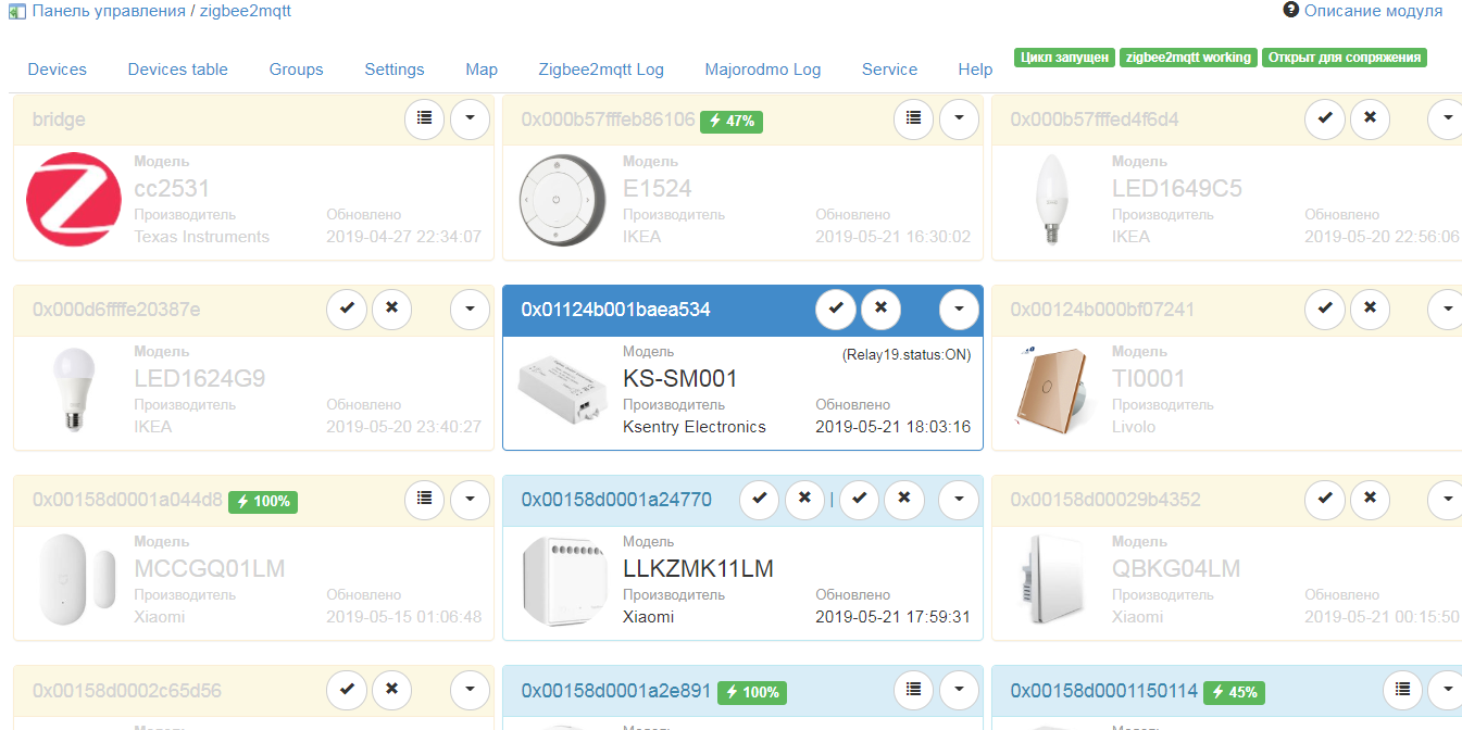

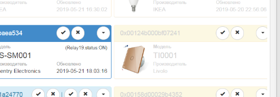

Добавлена более удобная визуализация
1) При нажатии на фотографию, переключается режим работы
2) Цвет рамки меняется в зависимости от состояния устройства.
