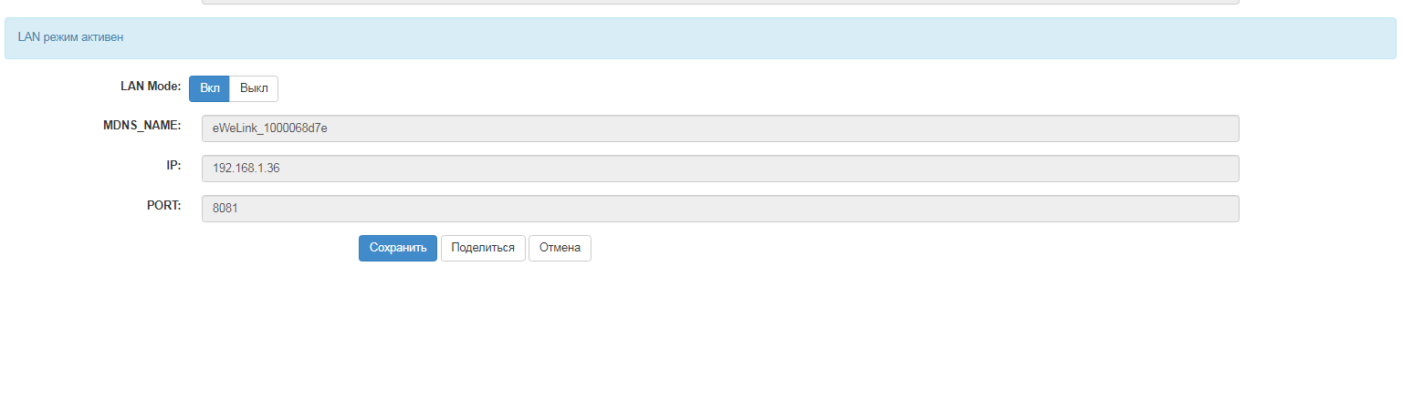

2 канальные (T1 EU 2C) в LAN перестали работать
если в свойствах менять - ничего не происходит.
Думал выложу дебаг, но при смене статуса, в лог ничего не пишет

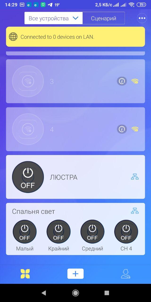

Усе,,, слетела 4х каналка, с мажорика не работает, статус обновляется как положено но не вкл. выкл. со смартфона все ок. НО только в LAN режиме, в режиме WLAN все ОК.
Прошу поощение что долго не отвечал, я сделал так..nick7zmail писал(а): Пн апр 06, 2020 6:12 am Блин...меня вообще запутали...Попробуйте вернуться на вот это обновление https://github.com/nick7zmail/MajorDoMo ... efddd4c22eSamir77 писал(а): Вс апр 05, 2020 10:23 pm После обновления модуля пропала возможность управлять устройством, в родном приложении работает. Устройство 4 канальное 4CHPRO.
Прошу совета как можно исправить?
Если потребуется информация готов предоставить!
Пробовал удалять и заново ставить модуль, не помогает!
Работает нет?
У меня были сохранены данные с бд, я установил модуль заново, залез в пхпмайадмин и удалил данные соноф, а затем залил сохраненки, те что до обновления..
Вроде заработало.. Но в режиме лан 4ch не работает,хотя простой соноф базовый работает в режиме лан
