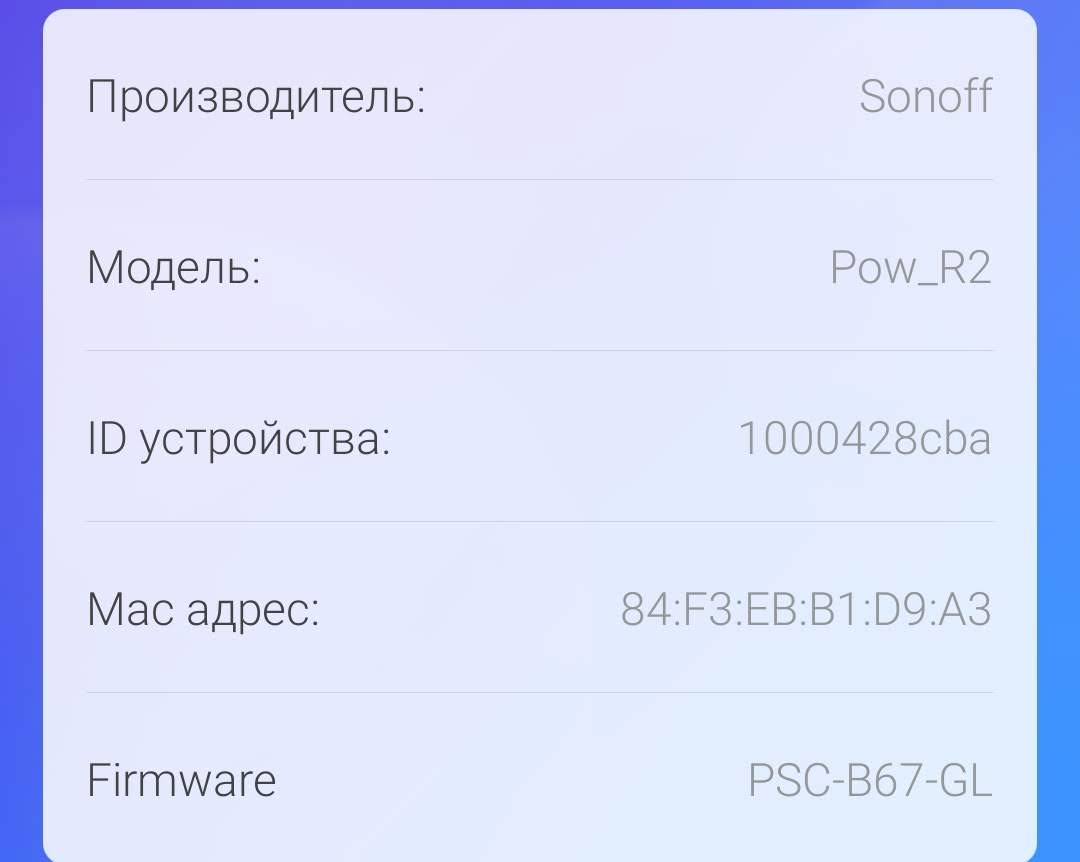

alx69 писал(а): Пн апр 06, 2020 12:52 pm nick7zmail, у меня устройство Sonoff POW R2, тот который на скрине как Boiler. Нету иконки к нему. А это обычный POW:
Скажите UUID устройства?
Надеюсь, оно?

alx69 писал(а): Пн апр 06, 2020 2:00 pm Надеюсь, оно?
Не совсем. В модуле мд смотреть надо.

А куда смотреть-то? Я слово UUID не вижу нигде.

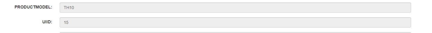

Есть у меня выключатель sonoff MINI, и розетка S20. У них одинаковые UUID, разница в PRODUCTMODEL (в одном случае MINI в другом S20)
Не критично, но если можно... =)

Блин, еле откопал :) Пришлось в базу лезть и смотреть там. UIID: 32
Raspberry PI 3, 4 (MicroSD+HDD/SSD) + Netatmo + Xiaomi + Sonoff + Broadlink + Livolo/Funry/Sesoo + Ghome + Irbis (Алиса)
CONNECT
alx69 писал(а): Вт апр 07, 2020 9:18 am Блин, еле откопал :) Пришлось в базу лезть и смотреть там. UIID: 32
Эмм...зачем? Оно же на странице редактирования устройства есть
