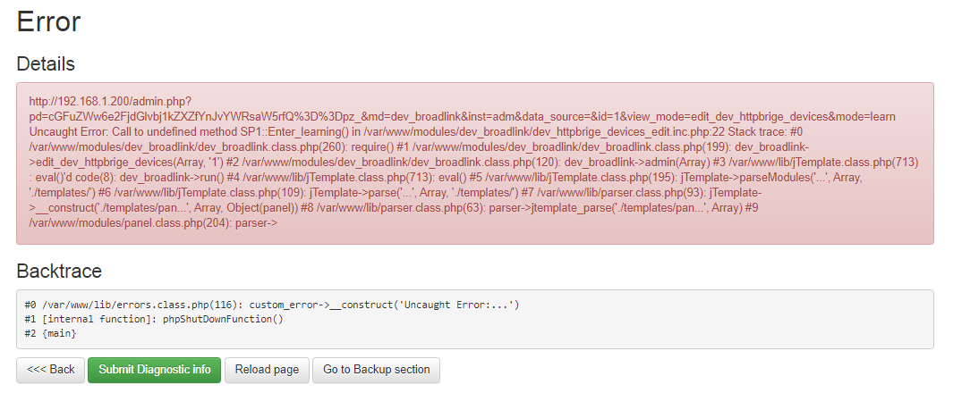

Увы, не работает.....Chainik писал(а): Чт мар 05, 2020 5:54 pm У меня для RM3 mini "Марка устройства:" 0x273dподходила.
Попробуйте поменять, вдруг поможет.

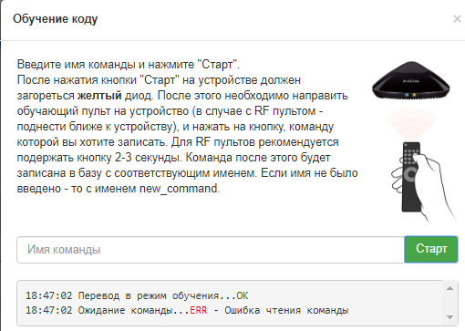

У меня для RM3 mini "Марка устройства:" 0x273dподходила.nick7zmail писал(а): Чт мар 05, 2020 7:21 pm У меня для RM3 mini "Марка устройства:" 0x273d подходила.
0x27c2 ставьте. 0x5f36 нет в списке. Видимо да, что то новенькое.
На оба кода одинаковая ошибка:
- 2020-03-06_18-47-08.png (26.58 КБ) 4958 просмотров

Инфа к сожалению не поможет((
Попробуйте более раннюю версию поставить. Я просто всё ещё не уверен, что это проблема устройства/модуля, а не настройки веб сервера. В старой версии обучение напрямую включалось (без апи), но при этом система подвисала. Попробуйте её - если включит режим обучения - то проблема в конфиге веб сервера (код устройства указать тот, что я написал). Если нет - то будем дальше модуль мучить.
Вот ссыль на ту версию без формы обучения https://github.com/nick7zmail/MajorDoMo ... 9546094341 вручную сможете поставить?
Там просто зеленая кнопка, после неё должен сразу диод обучения загораться.

Модуль поставил, цикл вертится, девайс находит сканированием - параметры те же. После нажатия на кнопу "Обучить коду" "Загружаются данные... Нажмите здесь, если процесс загрузки занимает слишком много времени." и усё.... при этом система жива цикл вертится.... Далее устанавливая Марки устройства 0x273d и 0x27c2 Система виснет.... Со своей маркой устройства вот:nick7zmail писал(а): Вс мар 08, 2020 12:54 pm В старой версии обучение напрямую включалось (без апи), но при этом система подвисала. Попробуйте её - если включит режим обучения - то проблема в конфиге веб сервера (код устройства указать тот, что я написал).
- 2020-03-12_18-22-39.png (54.34 КБ) 4706 просмотров
X98Pro_AML_s912_3G_32G_Armbian_Linux arm 5.5.1-arm-64_MD_Яндекс станции_Z2M_Sonoff-Tasmota_Lonsonho_Aqara_Broadlink_MagicHome_MQTT_Tuya

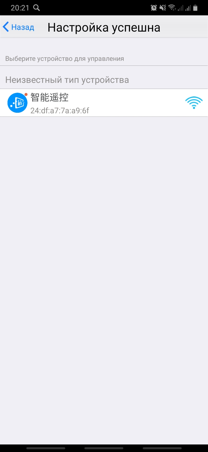

В e-control он его видит, и даже подключает к сети WiFi, но определяет как неизвестное устройство, вотnick7zmail писал(а): Сб мар 14, 2020 1:51 pm хм...возможно новый алгоритм запуска режима обучения придумали...
Напомните - в e-control он у вас тоже не определился? Не работал вообще?
- Screenshot_20200315-202138_e-Control.jpg (81.63 КБ) 4557 просмотров
