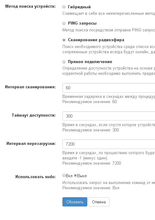

Сейчас у меня в таком режиме:
2019-11-21 14_17_29-bluetoothdevices (Панель управления).png (17.94 КБ) 5929 просмотров
Ну в целом, как видно по падениям, он пытается сам поднятся но что-то ему мешает. были б логи поподробнее

Вчера вечером придя домой - система меня определила опять и всю ноч норм проработала а с утра опять упала, самое интересное - я (в качестве сумасшествия) поменял время начала светлого времени суток на 8-48 (позавчера система упала ровно когда у меня началось светлое время суток) и.... в этот раз она упала не ровно в 8 утра а немного позже)) между восходом солнца и включением дневного режима. я конечно сомневаюсь что дело в этом но оч странно. т.е. при моем отсутствии днем, после перезагрузки, модель видит что я не дома, и всё ок, прихожу домой, определяет и всё ок, с утра бдыщ и грохнулась и не поднимается.
