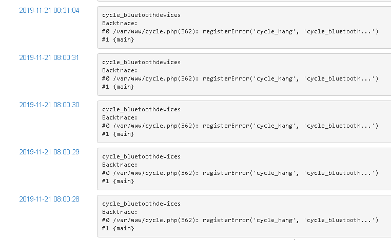

В режиме скан эфира вечером было норм, и упало (что интересно) в 8 утра практически ровно (и не перезапускается)
