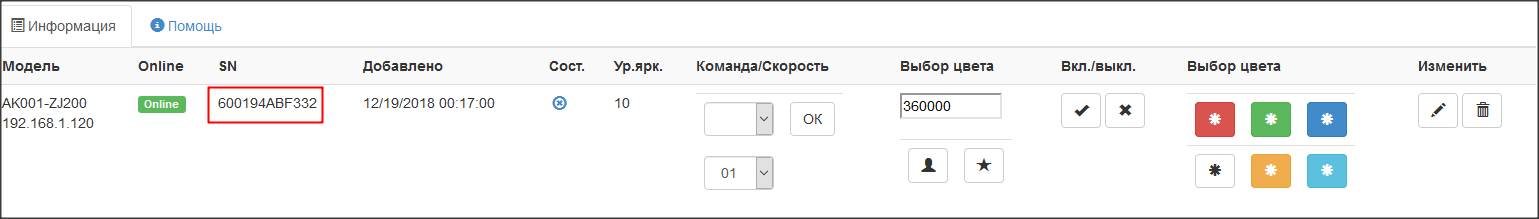

Re: [Модуль] MagicHome (magichome)
а $deviceid это серийный номер (см. скрин)?directman66 писал(а): Ср май 15, 2019 11:54 am Для включение эффекта можно отправить команду
где $deviceid -номер устройства модуляКод: Выделить всё
include_once(DIR_MODULES . 'magichome/magichome.class.php'); $mh = new magichome(); $mh->set_command($deviceid,$value, '01');
$value - номер эффекта
01 - скорость изменения эффекта.
и еще вопрос, как менять яркость ленты НЕ изменяя базовый цвет? т.е. мне нужны методы (функции):
* уменьшить яркость на х%
* увеличить яркость на х%
* установить яркость 0-100%
можно ли это добавить в модуль плиз
- Snap 2019-05-15 at 17.11.47.png (19.23 КБ) 4319 просмотров
