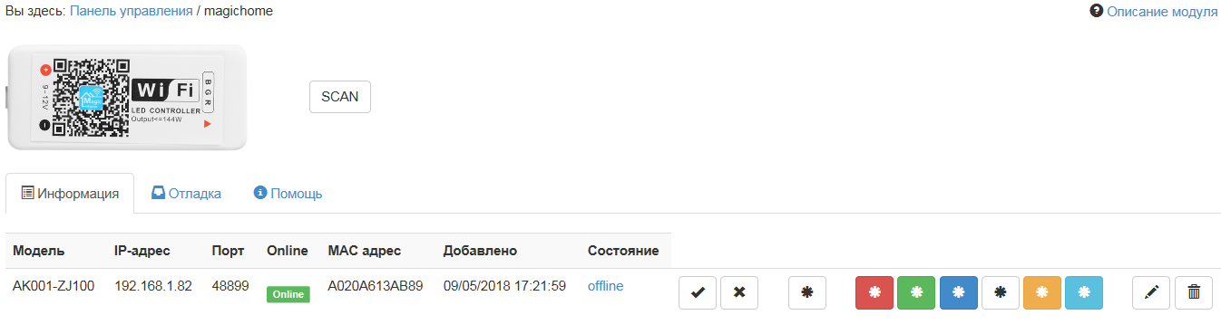

В маркете опубликован модуль управления RGB диммерами китайского производства с логотипом MagicHome.
Протестировано:
1) поиск устройства;
2) включение/выключение
3) выбор цвета из предложенных вариантов (красный, синий, зеленый, голубой, белый, желтый).

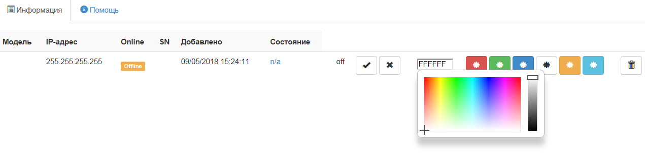

По поводу ПУ думаю проблем дописать не будет. Пока завис по темплейте, добавил на форму RGB-пикер,
                <link rel='stylesheet' href='<#ROOTHTML#>js/spectrum/spectrum.min.css' />
                <script src='<#ROOTHTML#>js/spectrum/spectrum.min.js'></script>
                <link rel='stylesheet' href='?view_mode=changeсolor_[#VALUE#]&id=[#ID#]&tab=info' />
                <input type="text" value="[#CCOLOR#]" name="[#PARAM_NAME#]_value" class="form-control" id="[#PARAM_NAME#]_value">
                    $("#[#PARAM_NAME#]_value").spectrum({
                        preferredFormat: "hex",
                        showInput: true,
                        chooseText: "OK",
                        cancelText: "<#LANG_CANCEL#>"
                </script>
Но не могу понять, как задать действие при нажатии кнопки OK. Надо как то передать выбранный цвет.

Re: [Модуль] MagicHome
Если в onChange добавить alert(this.value); - отрабатывает как нужно. Но сколько не пытался вызвать url разными методами, никакой реакции не происходит.

В нашем случае объекта как такогового нет, требуется передать viewmode классу модуля.
Поковырявшись в сети, нашел более интересныый класс, который вызывается вот так
<script src="<#ROOTHTML#>templates/magichome/jscolor.js"></script>
<input class="jscolor" onchange="update(this.jscolor)" value="[#CCOLOR#]" size="5">
наследуется без проблем, выглядит куда лучше спектрума, а вызов функции
<script>
function update(jscolor) {
window.document.location.href='?action=magichome&data_source=<#DATA_SOURCE#>&view_mode=customhex_'+jscolor+'&id=[#ID#]&tab=info'
</script>
Основной класс magichome вроде как вызывается, но почему-то view_mode пустой. Извиняюсь, я с явой вообще не работал никогда.
Выглядит этот вроде получше.
jscolor.js
(52.83 КБ) 837 скачиваний

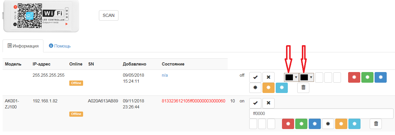

Модуль обновил, чтоб устройство появилось, если нет железяки, можно добавить что-нить в таблицу magichome_devices. Тогда можно будет потестировать )
Не работает пока моя функция. В строке браузера
http://myip/admin.php?action=magichome&data_source=&view_mode=customhex_78e0ff&id=1&tab=info
вроде все параметры и view_mode есть, но они в класс почему-то не попадают.
Пикер работает только при первом обращении к странице. Если потыкать повключать разные цвета, то он почему-то перестат работать.

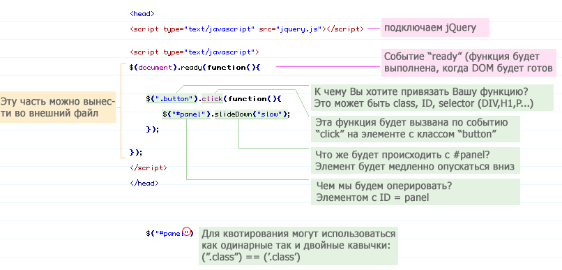

Полезная картинка по jquery
