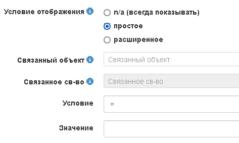

Сообщение Jilber »
Условие отображения.jpg (25.08 КБ) 3922 просмотра

Jilber писал(а): Пт ноя 18, 2022 4:43 pm Изображение
Условие отображения рассматривал. Когда выключаешь отображение графика, то на сцене остается пустое место. Если выключить 3 графика, соответственно 3 пустых места. Идеальное расположение графиков

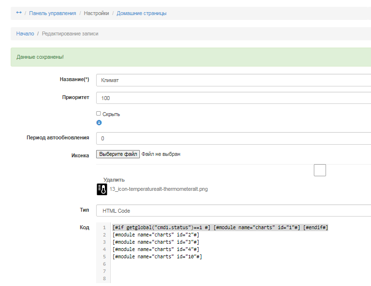

сорян, перемудрил(
вот так, вроде, работает у меня в домашних страницах
[#if getglobal("cmd1.status")==1 #] [#module name="charts" id="1"#] [#endif#]

Благодарю! Вроде получилось
Re: Выбор графиков на сцене
Dimonopera писал(а): Вс ноя 20, 2022 6:24 pm Благодарю! Вроде получилось
и вам спасибо за идею)
убрал у себя график дождя при отрицательных температурах)
[#module name="charts" id="2"#]
[#module name="charts" id="3"#]
[#if gg("Outside.Temperature") > 0 #][#module name="charts" id="4"#][#endif#]
