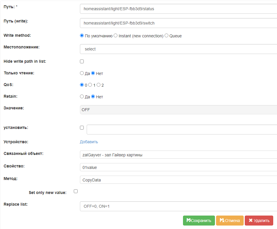

У Вас выключатель в mqtt как оформлен?
или для отправки на выключатель используете отдельную?
В реле есть понятие Togles (если включено, то выключить и на оборот)?

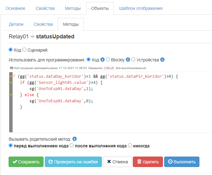

Если есть, пишем скрипт для реле с передачей Togles в методах объекта который получает/отправляет
и в настройках MQTТ в поле "метод" указываем наш скрипт
(у меня CopyData)
Если только прямы команды (вкл/выкл), то пишем в объекте для получаемого от MQTT значения.
Ставим условие, если прилетело 0, отправить гет офф, если 1- гет он.
Как только поменяется значение, сработает скрипт.

Метод можно создать, это и мелось ввиду. Скрипт- программный код в методе. Извините что криво выразилась.
По логике, как только объект получит новые данные, должен запустится метод. Метод, запускается после, а не до, получения данных.
Есть другой способ. В самом объекте запускать метод в случае обновления значения.
У меня оба варианта работают. Версия МДМ крайняя, ос- убунта 18 и 20 (работа и дом).

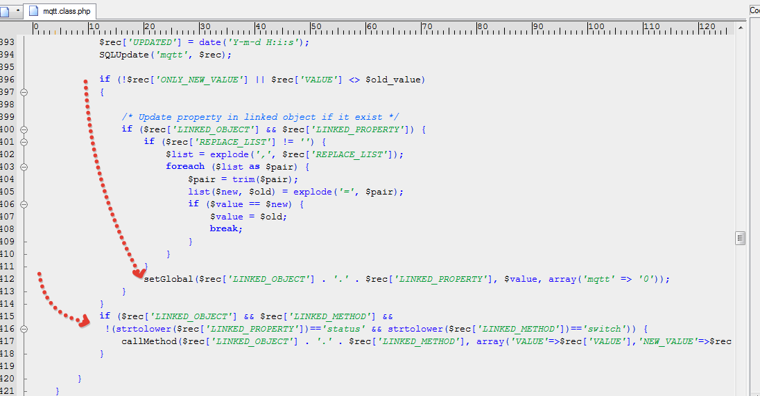

Re: Выключатель по MQTT + Реле
Svetлая писал(а): Вс дек 19, 2021 7:53 pm По логике, как только объект получит новые данные, должен запустится метод. Метод, запускается после, а не до, получения данных.
П.С. если бы в mqtt использование метода было организованно для "бездумного использования", этой возможности не было бы (запуск метода).
посмотрите в коде - сначала свойство, а потом - бац! - метод( за исключением небольшой защиты от дурака)
