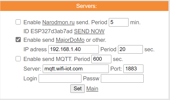

У меня raspberry pi 4. Пока не добавил датчики все работало 3 месяца. С появлением датчиков сначала начались тормоза, а потом разрушение сервера. 3 переустановки не помогли. База пухнет. Не могу найти где увеличить интервал опроса датчиков.

Датчики на реле SONOFF basic DHT22 c прошивкой wifi-iot.com по протоколу расширения wifi-iot. не смотря на любые настройки шарашит каждую секунду значение
Re: Управление историей датчиков
в бз есть статья про фильтрацию

В настройке ESP в закладке серверы установите период передачи на мажордом не менее 20 сек

AK1 писал(а): Пн июн 29, 2020 9:02 pm В настройке ESP в закладке серверы установите период передачи на мажордом не менее 20 сек
Ему наоборот нужно реже! Зачем сыпать 20 сек? Но настраивать именно там.

Опечатался. Надо "не более"
Спасибо
