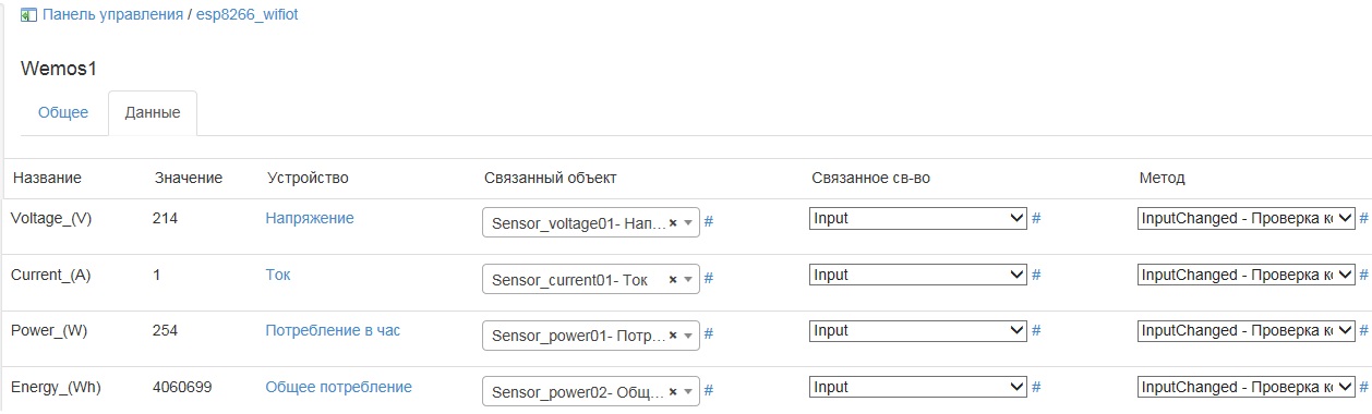

У меня сделано так:
Метод "InputChanged":
$newvalue = $this->getProperty('Input');
$oldvalue = $this->getProperty('value');
if ($newvalue > '0' && $newvalue <> $oldvalue) $this->setProperty('value',$newvalue);
Проверяется, чтобы новое значение было больше 0 и при этом отличалось от предыдущего значения (чтобы не сохранять в базу несколько одинаковых значений подряд).

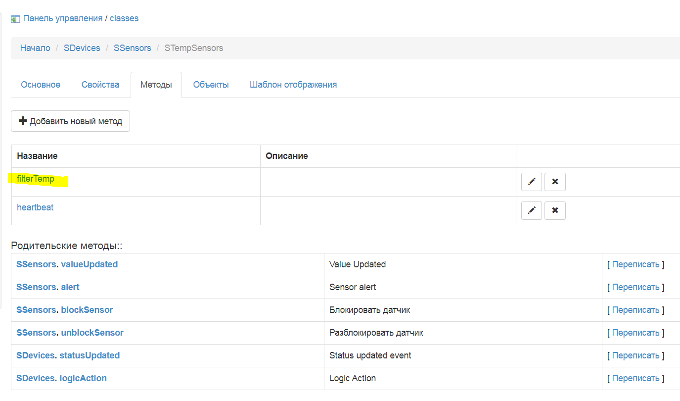

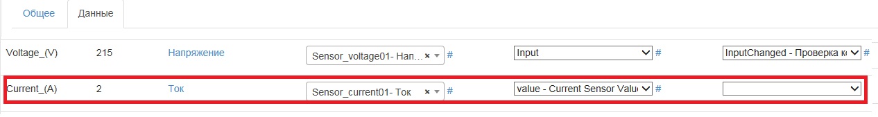

у вас стандартная ошибка новичка, привязывать желательно или в свойство или в метод, оба сразу не желательно, в метод обычно передается в параметрах либо текущее, либо старое новое значения, так же можно прочитать и из свойства
в бз скайсильвер писал про фильтацию (там простые примеры были)

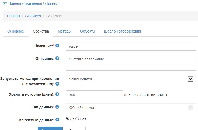

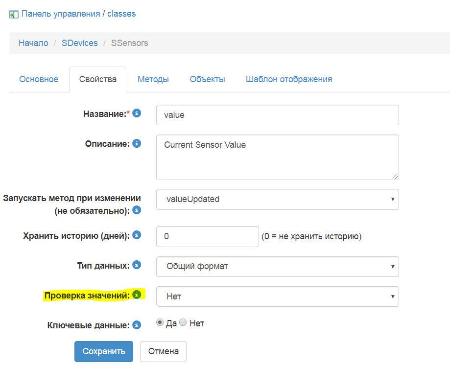

в последних обновах при записи в свойство тоже можно реализовать фильтрацию/конвертацию и пр. смотрите в настройках свойства на уровне класса

Re: Как выборочно сохранять свойства (sensor temp)
нет, если в свойство, то :
если через метод, то свой

Т.е. пока в мастер не добавили я привязываю только метод без свойства ?
А в методе InputChanged пишу:
if ($this->getProperty('NEW_VALUE') > '0' && $NEW_VALUE <> $OLD_VALUE) $this->setProperty('value',$NEW_VALUE);

https://kb.mjdm.ru/filtraciya-i-okrugle ... majordomo/
выше говорил, здесь простые способы Скайсильвер подробно расписал
и в методы значения параметрами передаются, у вас синтаксис не верный и код не имеет смысла
те же сяоми, простой пример метода выше
//при низком значении емкости аккамулятора, сенсоры сяоми шлют предупреждение (значение выходящее за разумный порог) и влед за ним нормальное, что б не ломать графики - фильтруем
if ($params['temperature'] < -5000) {
 DebMes($params['ORIGINAL_OBJECT_TITLE'] . ' error');
 return;
$value = round($params['temperature']/100, 1);
//проверка перед записью на повтор
if ($this->getProperty('value') != $value) {
 $this->setProperty('value', $value);
 $this->callMethod('heartbeat');
