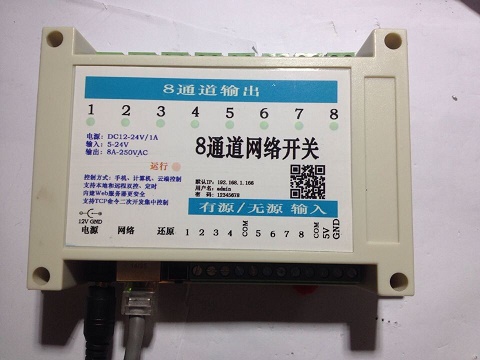

Модуль управляет 8 канальным китайским реле v6m
из вот этой темы:posting.php?mode=post&f=5
Устройство имеет на борту MQTT клиент,но! IP адрес сервера нельзя изменить.

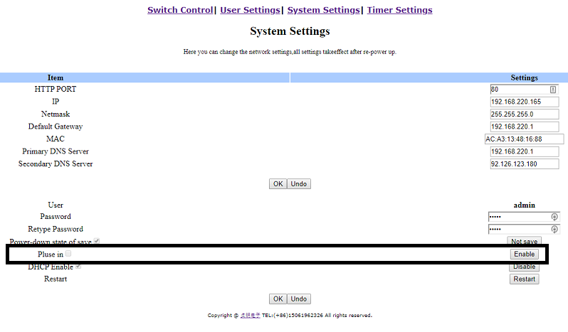

1.Настройка IP:
Стандартный IP реле заходим http://192.168.1.166/network_en.cgi
пароль по умолчанию admin:admin
меняем IP для своей сети.
2.Работа с различными выключателями:
Для работы с фиксируемым выключателем необходимо снять галочку Pulse In на странице /network_en.cgi

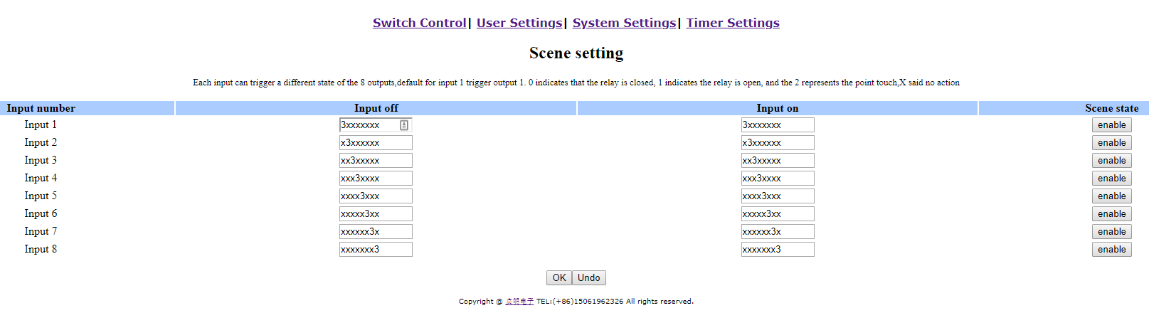

3.Чтобы работа с мажордомо и напрямую через железку дружили между собой еще необходимо произвести настройку на странице
/scene_en.cgi в соответствии с рисунком:
