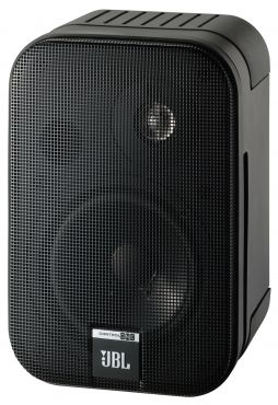

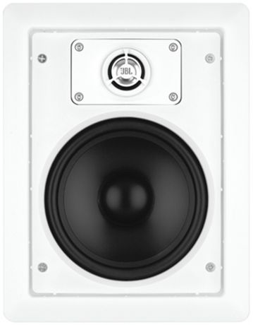

Колонки стоят JBL Control One. В основном установлены корпусные, а в гостинной установлены потолочные (HT-16) врезные. Эти колонки двухполосные. Звук довольно приличный.Wave писал(а): 1) а какие у Вас используются колонки? Куда прятали?
