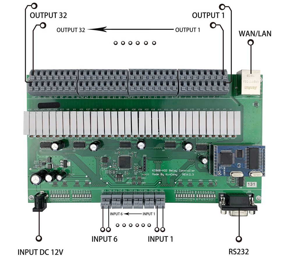

Приобрел на алиэкспрессе это реле.
https://ru.aliexpress.com/item/33038048 ... 33edZkMjJ0
цена 5000 рублей
реле работает на базе STM32 и RTL8019AS.
32 реле на 5А HF49FD
6 сухих входов. по событиям на которые в tcp порт приходят события.

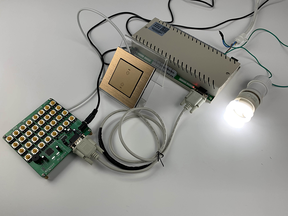

на бору имеется еще RS232
по этому порту к плате сразу же поставляют клавиатуру
. цена вопроса 1700 рублей. клавиатура имеет собственный чип, т.е. автономное устройство которые шлет команды по rs232. как вариант выпаять кнопки а зацепить выключатели ))))
управляется по сети тремя протоколами:
свой собственный (текстовый протокол на порту - довольно простой)
Real_com
про стабильность ничего пока не скажу, два дня препарирую на столе вроде пока стабильно.
Как обычно для таких устройств при изменении статуса с клавиатуры он не шлет информацию об изменении в сеть.
но если меняешь по сети то шлет всем информацию об изменении.
Модуль

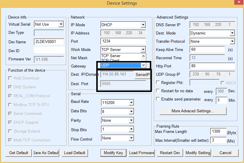

продолжаем ковырять железку.
никакого modbus_tcp в ней не оказалось. при попытке активировать написано что не поддерживает.
можно включить протокол real_com, но я не знаю что это -разбираться пока не хочу.
железка может работать либо через облако китайское. либо по локальной сети. и то и другое не работает одновременно.
вот такие нужны настройки чтобы работало с китайским облаком:
Скриншот 2019-08-18 12.18.02.png (52.91 КБ) 9598 просмотров
приложения есть на айфон и на андройд, погонял- работает быстро.
инструкция по sdk облака тут:
https://www.kincony.com/download/Kincon ... 190109.pdf
