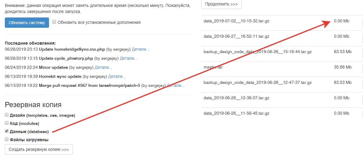

Стандартными методами резервной копий базы данных формируется Dump с пустым файлом, тоже самое повторяется и через модуль "backup".
если формировать Dump из phpmyadmin4 там все в порядке размер файла около 9 Мб.
Хотел понять причину не формирования резервной копии базы данных, проверял и ремонтировать таблицы через phpmyadmin4, результат нулевой.

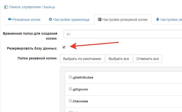

бд почистите/оптимизируйте размер или в настройках увеличить
на последнем скрине, где галка с бд ниже выберите хотя бы один файл к примеру конфиг.пхп

Logrus писал(а): Вт июл 02, 2019 11:17 am бд почистите/оптимизируйте размер или в настройках увеличить
1. Удалил всю историю и gps, файл через phpmyadmin4 стал всего 1,4 мб.
2. В модуле "backup" был выделен файл "LICENSE" он не попал в скрин, я знаю что без файлов не формируется резервная копия в этом модуле.
