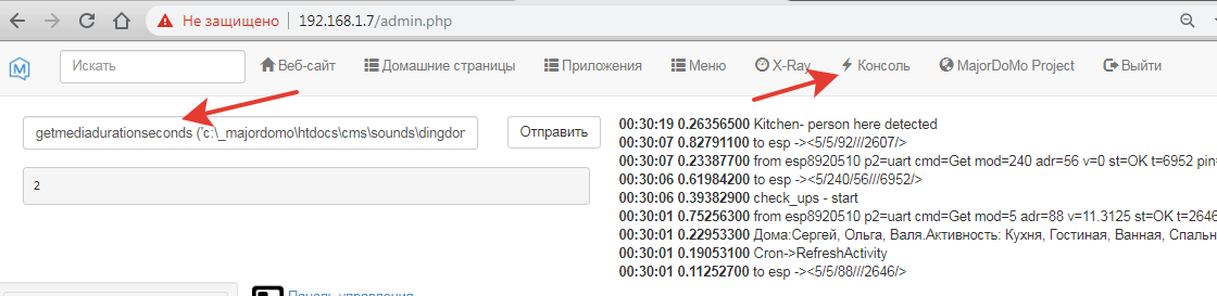

вот это вот работает в консоли?

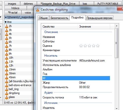

getmediadurationseconds ('c:\_majordomo\htdocs\cms\sounds\dingdong.mp3')
2
только путь замените на свой (и мой дингдонг отличается от стандарта)
вот, продолжительности совпадают

xor писал(а): Пт май 24, 2019 10:50 pm вот это вот работает в консоли?
2
У меня нет такой команды

ЭЭЭЭ, я про консоль мажора(((
