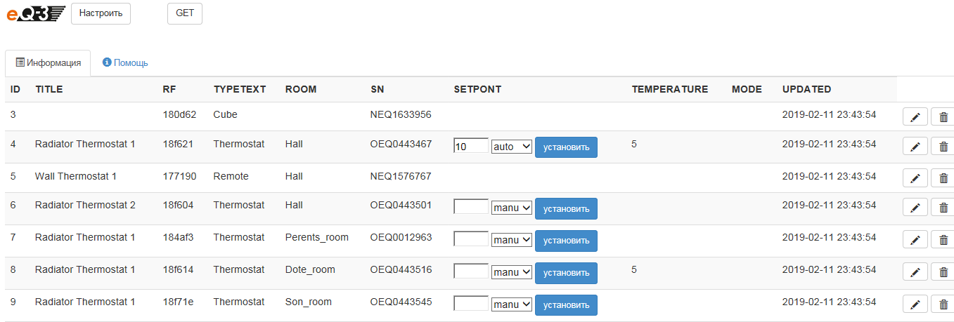

Друзья, кто желает принять участие в тестировании модуля управления кубом eq3-MAX!, напишите ваш логин в коннекте в ЛС.
В настоящее время реализовано:
1) Получение списка оборудования, подключенного к кубу
2) Изменение режима работы термостата (auto/manual), установка целевой температуры
В планах:
1) Привязка объектов (ПУ Термостат)
2) Получение целевой и текущей температуры термостата (есть проблема, в расшифрованном пакете отсутствуют нужные данные, или я пока не разобрался с расшифровкой пакета)

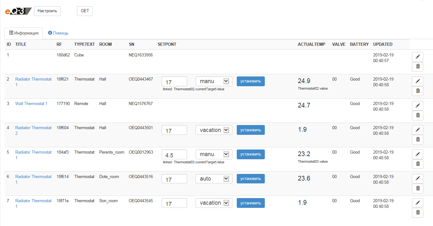

1) Добавлена привязка целевой температуры (чтение и запись). При изменении целевой температуры автоматически выставляется режим manual.
2) Вывод текущей температуры в помещении и аналогичная привязка в режиме чтения
3) Управление режимами manual/auto
