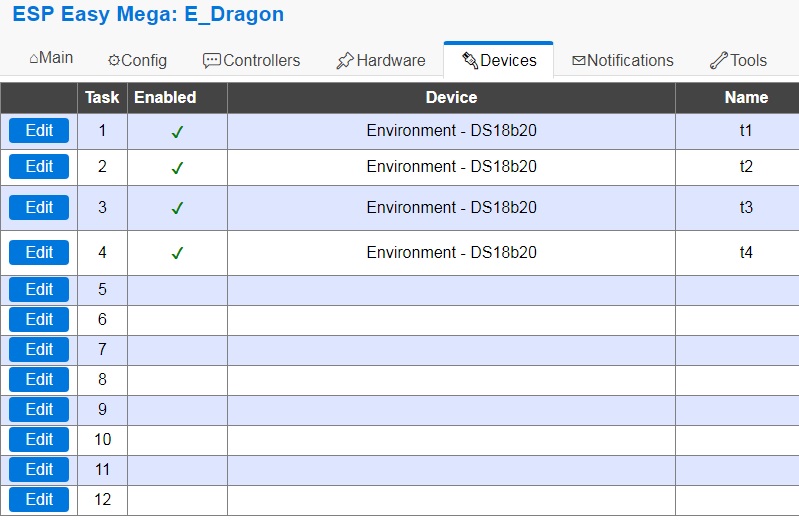

как так? я не понял там почти на каждый gpio вешаите датчики можно 9 штук потключить. Вот напр. 4 шт.
