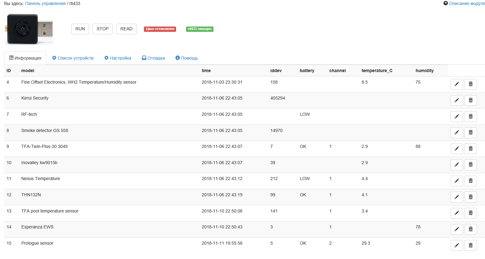

В данном посте будут указаны ссылки на устройства, которые удалось считать.
1) датчики метеостанции AOK-5019 https://connect.smartliving.ru/profile/ ... t1455.html 2) Пульт 433 https://connect.smartliving.ru/profile/ ... t1474.html
3) Датчик движения https://connect.smartliving.ru/profile/ ... t1471.html

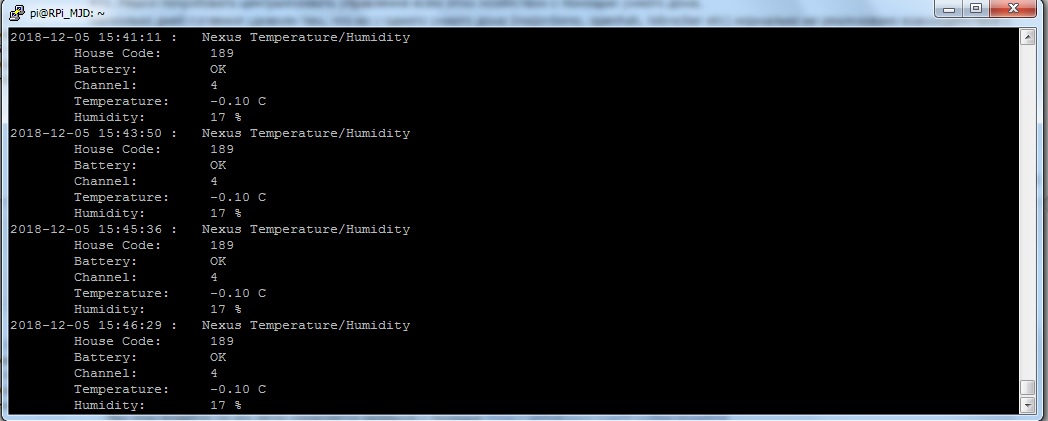

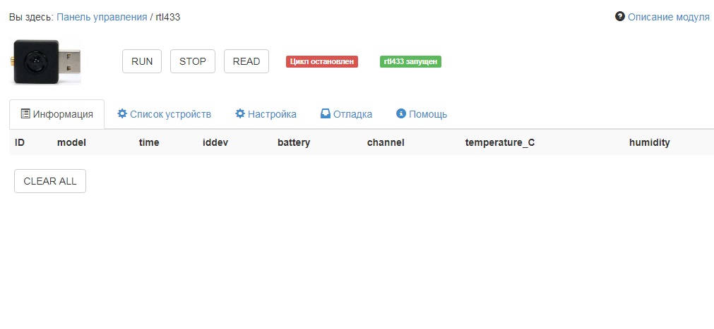

Модуль замечательный и с приёмником видит и парсит много полезного! Вот только я полный чайник (от слова совсем в том числе и в программировании, и "мажор" только осваиваю) и не понимаю как получать данные с датчиков которые он видит. :(
У меня MAjordomo стоит на Rapsberry Pi3+ из образа. Релиз стабильный. Поставил модуль по инструкции.
Я в списке устройств выделил все и нажал RUN. После того как отработало по всем остановил и нажал READ. Модуль создал список обнаруженных девайсов
Мои тут ID 4 и 15
Всё класс, только как получать эти данные постоянно и как привязать например датчик температуры и влажности к объекту я не понимаю :-(
И ещё - "Список устройств" у меня дублируется такое ощущение что после каждого запуска RUN.
Можно какое-то подобие инструкции для таких как я? Или скриншоты как у Вас directman66 настроено получение и обработка с "датчики метеостанции AOK-5019"? Уж как поменять параметры для тех датчиков что у меня думаю разберусь.
