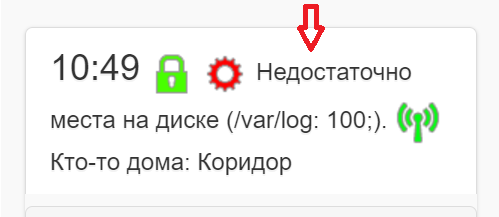

Где именно отображается сообщение: "Недостаточно места на диске (/var/log: 100;)"? Скриншот желательно если можете.
airafree
Сообщения: 162
Зарегистрирован: Сб янв 28, 2017 2:17 pm
Re: Недостаточно места на диске
Сообщение airafree »
warik писал(а):Где именно отображается сообщение: "Недостаточно места на диске (/var/log: 100;)"? Скриншот желательно если можете.
savenko_egor
Сообщения: 705
Откуда: Украина, Запорожье
Сообщение savenko_egor »
Хм... Я так понимаю что где-то стоит значение в 100мб в /var/log, а так как у Вас там всего 20мб, то скорее всего по этому система и ругается.
Как варианты:
1. Увеличить /var/log до >100мб.
2. Искать где задается параметр по которому отображается ошибка.

Сам пытаюсь понять, ну пока все сводится к тому, что из-за установки дополнительных программ (samba, transmission) перегрузил папку /var/log.

Дело не в этом. Исходя из того что я вижу, у Вас в папке log занято всего 1.9мб из 20мб. На Вашем скриншоте я вижу что система пишет 100. Потому предполагаю что это 100мб имеется ввиду. То есть выход из ситуации такой, как я описал выше.

warik писал(а):Дело не в этом. Исходя из того что я вижу, у Вас в папке log занято всего 1.9мб из 20мб. На Вашем скриншоте я вижу что система пишет 100. Потому предполагаю что это 100мб имеется ввиду. То есть выход из ситуации такой, как я описал выше.
Думаю 100, это отношение к %, а не к мб.
savenko_egor
Сообщения: 705
Ну так у Вас занято ~2мб, то есть ~10% от общего доступного дискового пространства.
