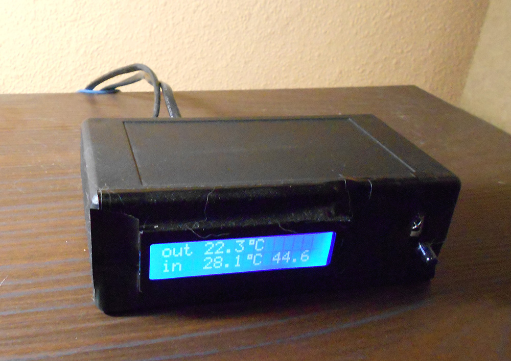

Собрал модуль для комнаты для управления радиореле и устройствами имеющими IR пульт
по функционалу похоже на Broadlink Rm pro.
Внешний и внутренний вид:

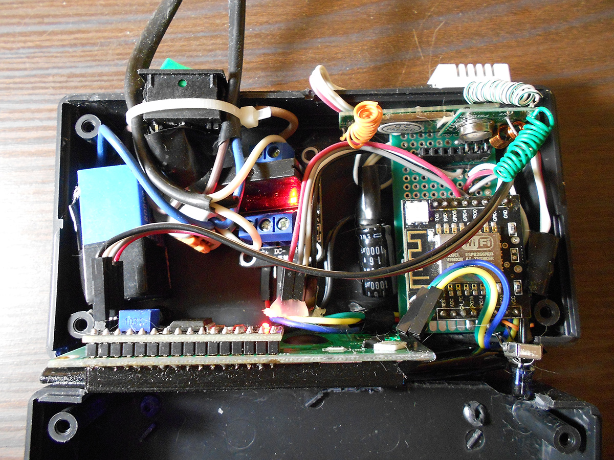

Составляющие:
esp8266, корпус, Бп 5в, Реле, экран 1602 i2c, Ir приемник, Ir передатчик, DH22, 433 приемник, 433 передатчик.
По цене ~20$+2.5$ прошивка

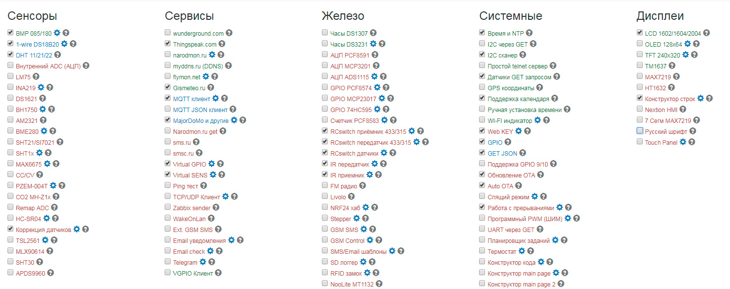

Прошивка wifi-iot
Так как в прошивке можно 433код повесить на виртуальное GPIO (функция Remap GPIO), то и управлять из МД выходит также как и любым GPIO/
DH22 даже на задней стенке греется от корпуса и врет где-то на +2 градуса, но тут спасает коррекция датчиков в прошивке.
Реле у меня вкл/выключает подсветку в комнате (это спокойный свет который мы используем постоянно).
