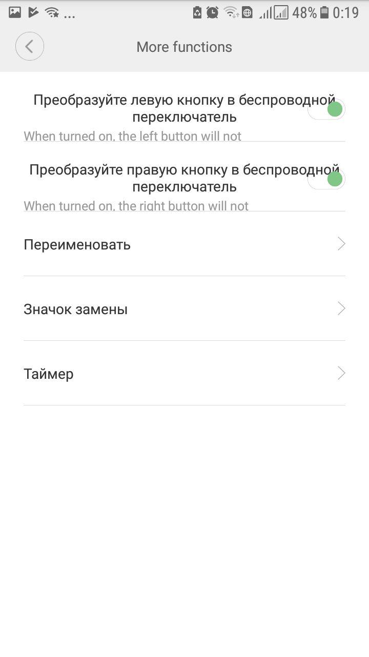

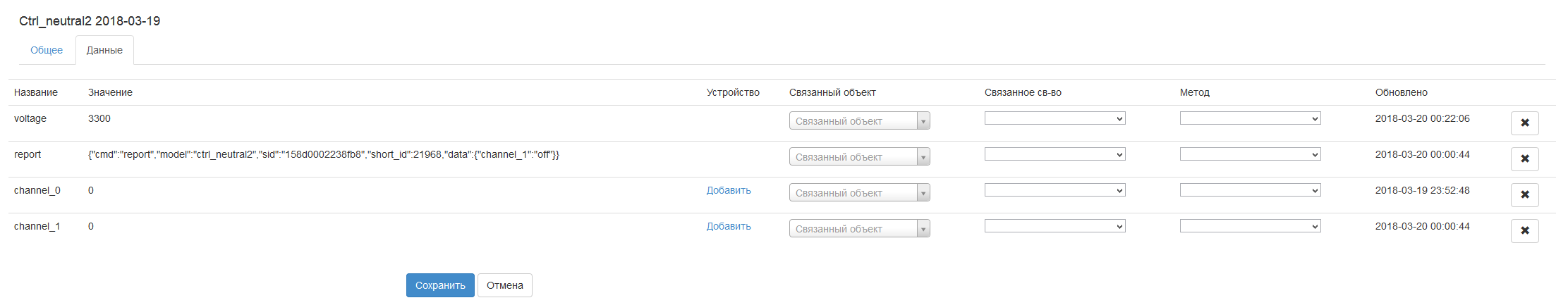

Возникли сложности с выключателем освещения Xiaomi с двумя клавишами, тот что встраиваемый в стену с тремя выводами для подключения к имеющейся штатной проводки. В приложении MiHome, в свойствах выключателя включил опцию преобразования кнопок в беспроводной переключатель. Сам выключатель система Majordomo обнаружила, и выдала два основных параметра: channel_0 и channel_1, которые как я понял отвечают за вкл/выкл встроенных в выключатель реле. А вот при нажатии клавиш, захват данных в свойствах выключателя о кликах по клавишам не происходит. Если посмотреть лог в свойствах на мобильном приложении MiHome, то эти нажатия там отображаются, но Majordomo их не видит. Подскажите пожалуйста, в чем ошибка, может быть я что-то неправильно делаю или такой выключатель не поддерживается?

К сути. У тебя на скрине видно (в report и по времени обновления значения), что сработал channel_1. Что не так? Это был не клик на клавишу?

нет, это я включил канал через приложение. Строчки click как при добавлении кнопок не появляется. Я понимаю так, что должны быть строчки:

Проверил на своем. У меня такая же картина. Есть мнение, что шлюз не шлет в сеть события о нажатиях на клавиши, а только о сработке каналов реле. Если прошивка на шлюзе актуальная, то увы, ничего не поделать.
Убедиться в том, какие именно события шлет в сеть шлюз, можно легко и просто с помощью приложения Multicast Tester для телефона. IP указать 224.0.0.50, порт 9898.
