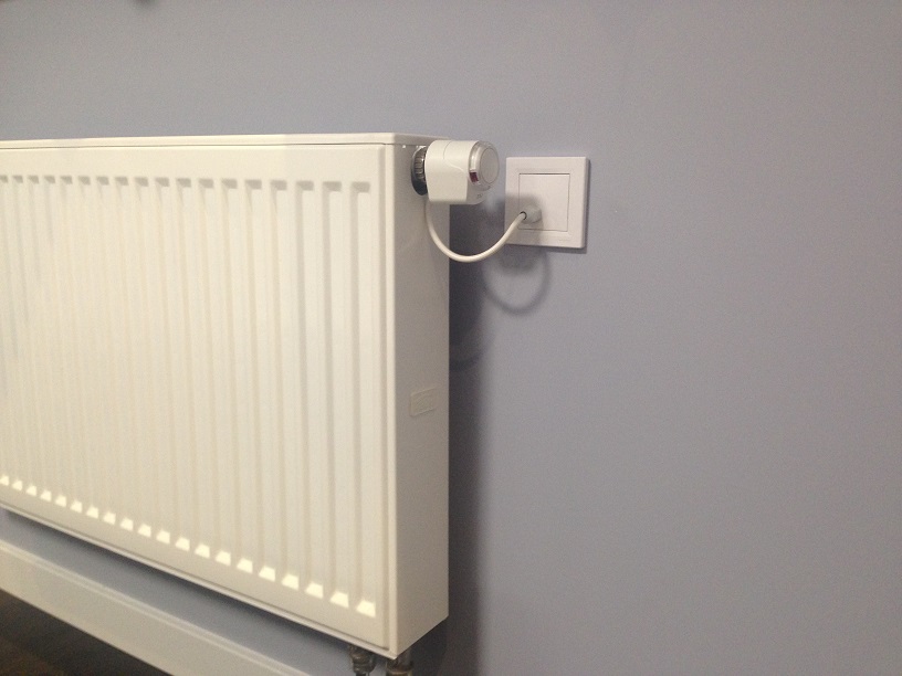

Вы заблуждаетесь, термоголовки имеют ряд недостатков, они измеряют температуру у батареи, есть конечно с выностным датчиком, но это уже лишний 1 метр проволоки от термоголовки. Таким образом температура будет не совсем в помещении, а у батареи, термоголовки ещё можно использовать в офисах ибо там как правило нет штор и термоголовка открыта, дома же термоголовки закрыты шторами. разница температур в помещении при уставке термоголовки при открытой и закрытой шторе составляет 2-3 градуса. Я уже не говорю о невозможности регулирования для энергосбережения в домах нечастого пребывания таких как дачи.
Теперь про эстетику: у меня с батареями 2 проекта, один в плинтусах в один щит привели провода от сервоприводов, второй в плинтусе 220 вольт и через реле с esp8266, все датчики температуры беспроводные сяоми, с учетом что в основном всё за шторами то их и не видно.
Ручной привод не оставить, имею ввиду у как у термоголовки
