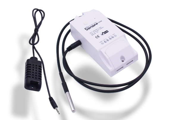

Я у себя сделал чуть проще, но немного дороже. Купил Sonoff TH10 с датчиком температуры / влажности. Залил в него wifi-iot прошивку которая хорошо дружит с MD.
Покупал Sonoff TH10 из-за того что не нужно заморачиваться с питанием и корпусом.

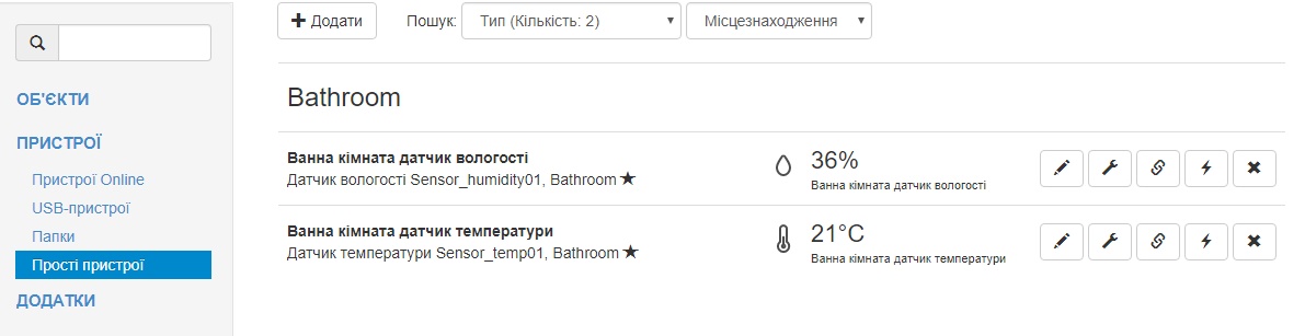

Никаких классов у меня нет - используются простые устройства
Создал 2 устройства как на картинке и перенес название этих устройств на страницу настройки самого датчика и ВСЕ...
