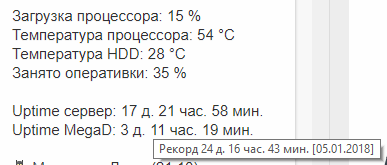

Re: Модуль SystemInfo
Да кстати, для примера. Вот так у меня реализовано
- 55c6a-clip-16kb.png (15.86 КБ) 15427 просмотров
