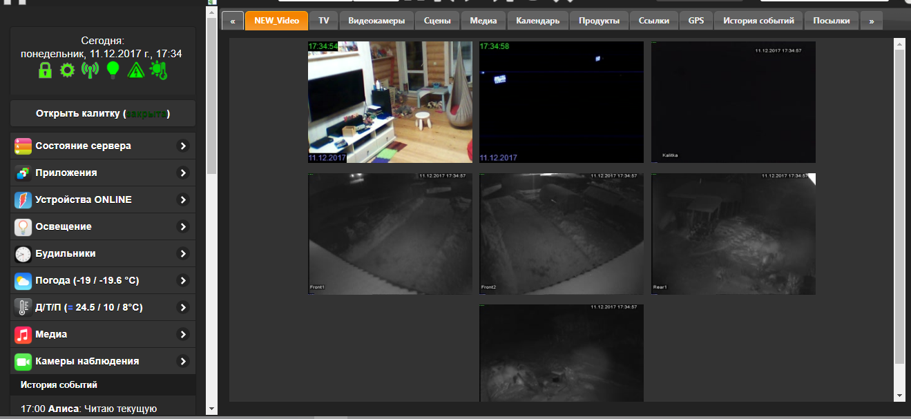

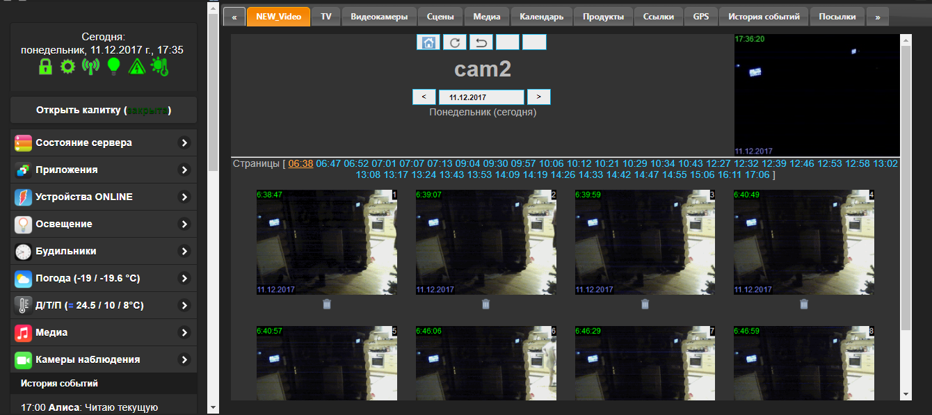

Нашел и тестирую уже две недели, это что-то!
Для Винды это лучше чем webcamXP
и лучше, в какой-то степени чем FFMpeg!
Встречайте: - ContaCam - Video Surveillance software
есть все,что нужно:
- берет любые (почти) потоки видео
- детектор движения запускает приложения
- отправляет почту
- нет ограничений по кол-ву камер (привет webcamXP)
- легкая интеграция в MajorDoMo
и т.д. и т.д.
и самое главное, при установке своего вебинтерфейса он весь доступен для исправления и модификации
Скриншот 2017-12-11 17.34.56.png (227.19 КБ) 23739 просмотров
Скриншот 2017-12-11 17.36.20.png (392.4 КБ) 23739 просмотров
