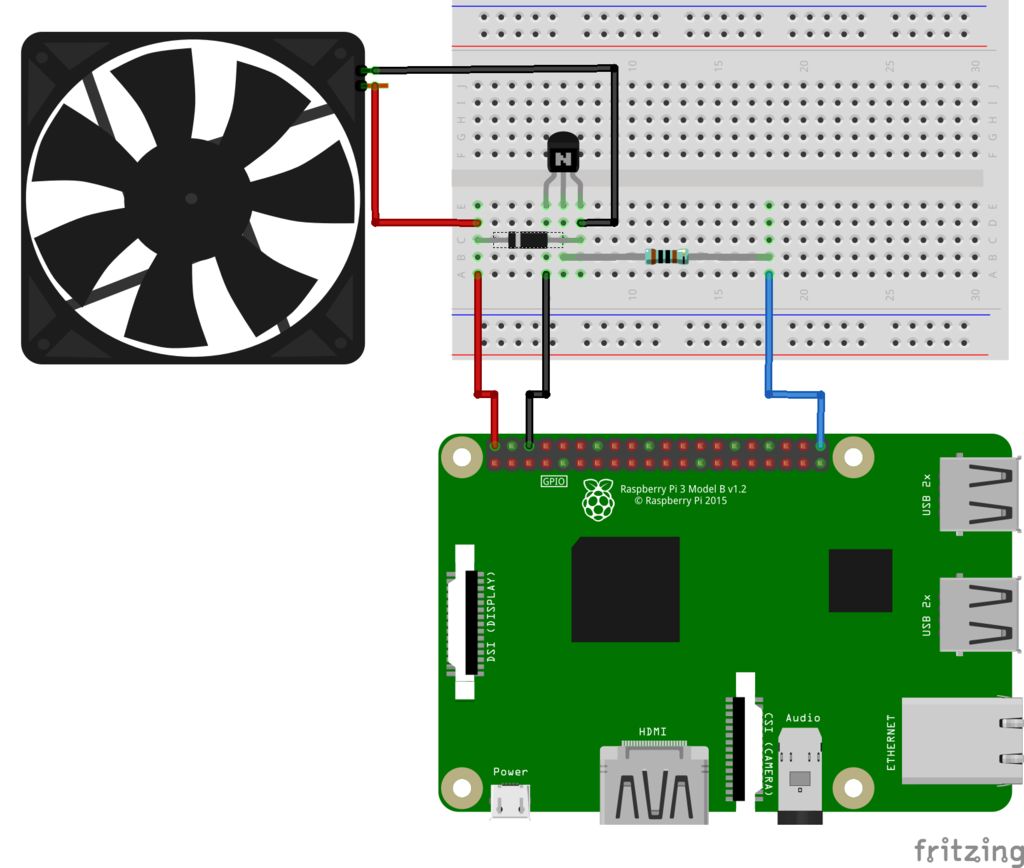

А как у вас вентилятор подключён?
Если как то так то тогда укажите ваш GPIO (controlPin = 17) на который подключён транзистор, и попробовать запустить скрипт.
