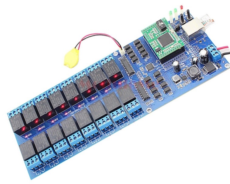

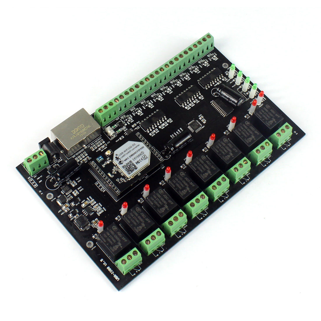

Доброго всем дня!
В свое время на Алиэкспрессе для нужд домашней автоматики были приобретены две платы с реле, управляемые через инет посредством своей программки (Windows и Android).
На одной 16 штук реле, на другой 8 и 8 входов для контроля. Они прекрасно выполняли свои функции. Сейчас занявшись проектом МД я задумался о возможности управления платами из него.
На форуме упоминаний на эти устройства мне не удалось.
Плата 8х8 управляется модулем USR-WIFI232-B2, на 16 - USR-TCP232-ED2. На сайте производителя есть доки. Там идет речь об АТ командах, но как все это привязать к МД не представляю.
Если кто то сталкивался, подскажите как пож-та. Или может у кого нибудь найдется желание помочь. За ранее благодарю...
