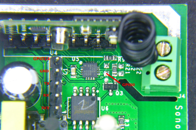

Назаказывал кучу sonoff rf в надежде перепрошить эту железяки для использования совместно с MD и оставив управление через пульты 433. Но столкнулся с проблемой - не могу вывести esp8266 в boot режим. Похоже, что версия с радиомодулем при нажатии кнопки на замыкает gpio0, отсюда получается две проблемы:
1) Надо найти, куда запрятал производитель gpio0
2) после прошивки надо как настроить логику переключения с помощью 433 (привязка кода и т.д.)

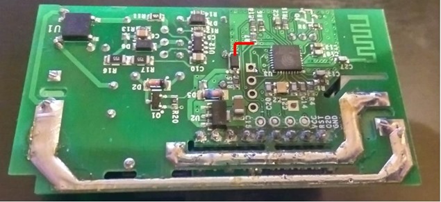

Судя по http://tech.scargill.net/more-sonoff/ перемычка как на картинке должна перевести в бут режим, но чтото не получается. Питание беру с USB ttl. Но похоже эта перемычка сработает только при питании от сети. Поправьте меня, если я не правильно понял.

Там, если мне не изменяет память, транзистор ключем параллельно кнопки. Кнопка на gpio0. Так что никаких перемычек паять не надо

Re: перепрошивка itead sonoff rf
в версии rf кнопка это не gpio0

directman66 писал(а):в версии rf кнопка это не gpio0
Да ладно. Там плата одна и та же. В версии rf на ней стоит приемник и контролер какой-то. По простому, нажатие на кнопку пульта идентично нажатию кнопки модуля. Так что перепрограммирование модулей с rf и без принципиально несем не отличается.

отличается все же входом в режим boot. Тут недостаточно зажатия кнопки на sonoff
