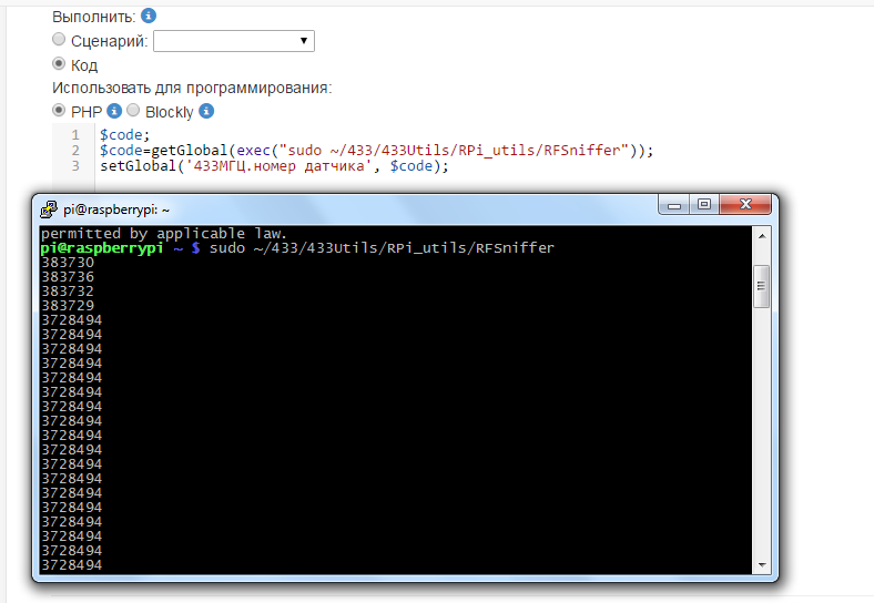

Реально ли показания с датчика 433мгц заливать в majordomo без использование Arduino?\
Т.е. у меня мж крутится на 3 малине, к которой я цепанул приемник на 433 и поставил вирингпай и снифер для 433мгц.
Но снифер работает через терминал (командную строку) и при его запуске бесконечно будет выдавать принимаемые сигналы, была попытка с читать их в мж (exec("sudo ~/433/433Utils/RPi_utils/RFSniffer")), но из этого ничего не получилось и в свойстве обьекта всегда было пусто. если работать через терминал малины то все работает отлично.
Что мне делать?
Что мне делать?

Можно попытаться переписать сам снифер, тык что бы он при каждом запросе давал один код а потом вырубался и при отсутствии сигнала выдавл "0", но тогда придётся его запускать несколько раз в секунду что будет не удобно и не надёжно, да и я не сильно шарю в том коде что бы его переписывать, все что я смог это убрать ненужные слова которые писались перед принимаемым кодом.
