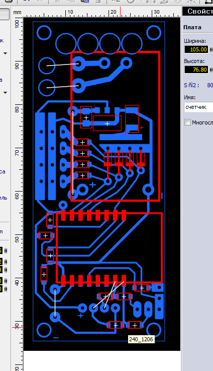

у меня самодельная плата под есп8266, стоят резисторы последовательно (которые пришлось закоротить на плате потом), подается 3,3в

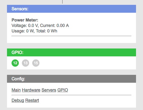

А кто-нибудь сталкивался с таким?
PZEM-004T к 220 подключен, питается от 5v, прошивка ESP от wifi-iot.
Пришли три модуля и на всех трех аналогичная картина....
Уже не знаю куда копать.
