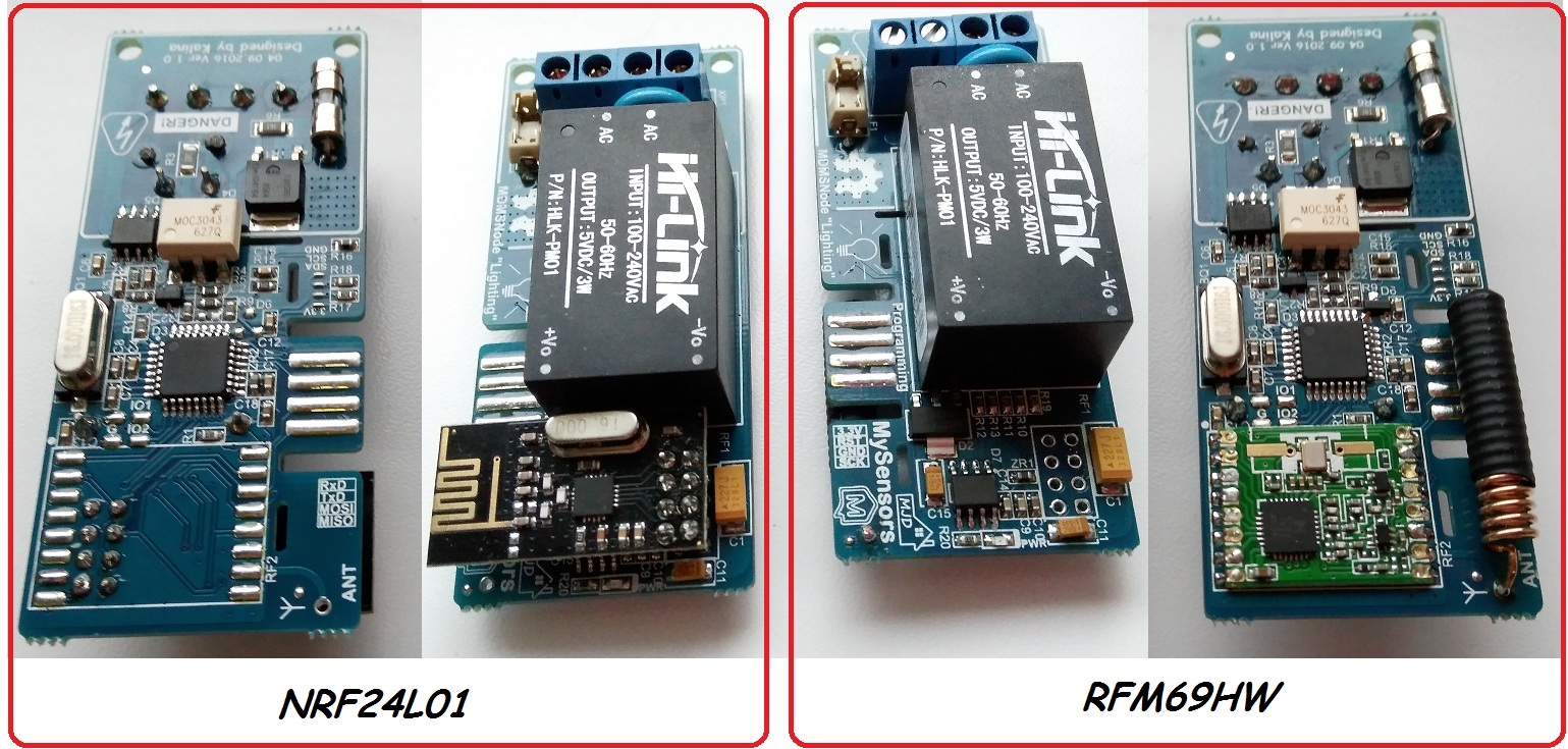

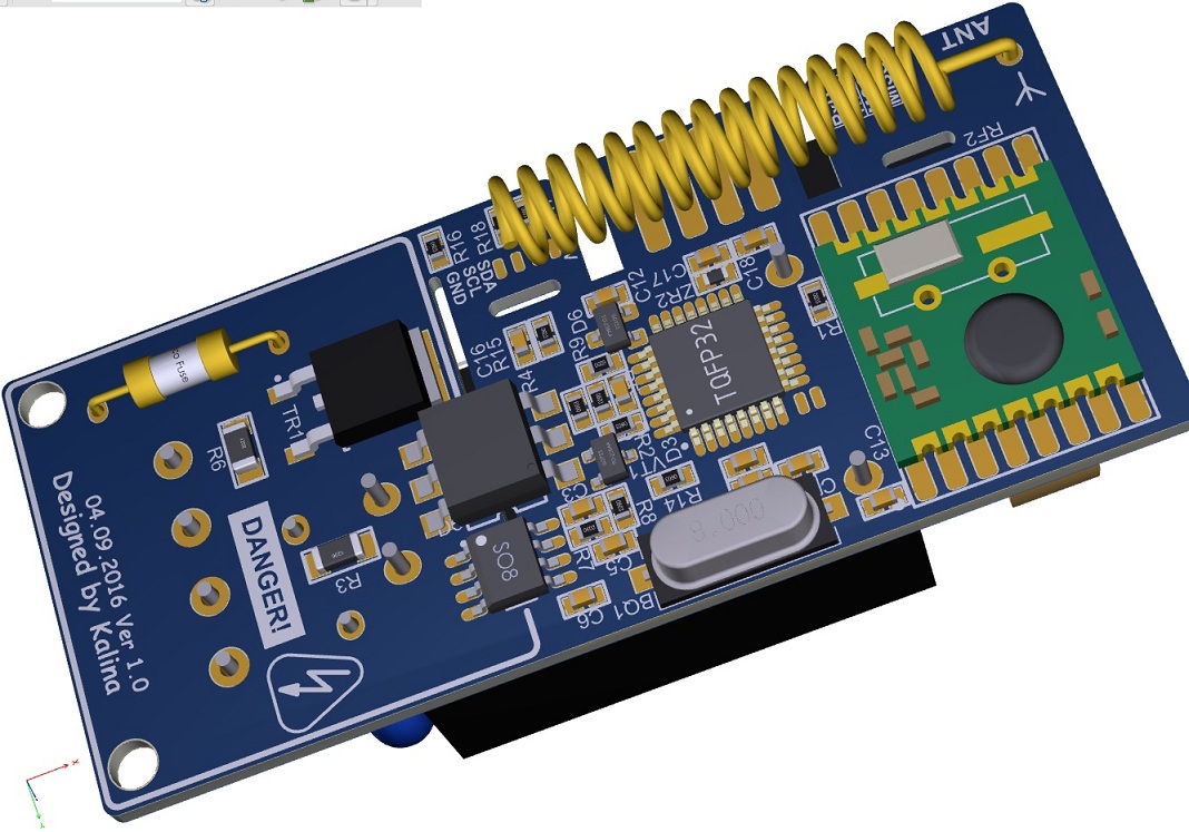

Хочу представить очередную разработку из серии MDMS (MajorDomo<>MySensors) под названием MDMSNode “Lighting” (далее устройство).
MDMSNode Lighting.jpg (171.27 КБ) 150244 просмотра
MDMSNode Lighting_2.jpg (221.14 КБ) 150244 просмотра
Данное устройство предназначено для управления домашним освещением. В зависимости от загруженного ПО(скетча), его можно использовать с гейтом MDMSGate (протокол MySensors), с АМС , а также со своими собственными контроллерами.
В устройство можно установить один из популярных радиомодулей – nRF24L01(2.4ГГц) или RFM69HW(433-868-915МГц). При установке nRF24L01, цена устройства будет меньше на 3.5$. Использование данных радиомодулей позволит запустить обратную связь с устройством. В канале обратной связи от устройства планируется получать следующую информацию:
  • - температура устройства (от термистора или внутреннего термодатчика Atmega328P );
    - потребляемый устройством ток (ACS712-5A) ;
    - состояние устройства (вкл/выкл) ;
    - версию загруженного скетча;
    - и т.д.

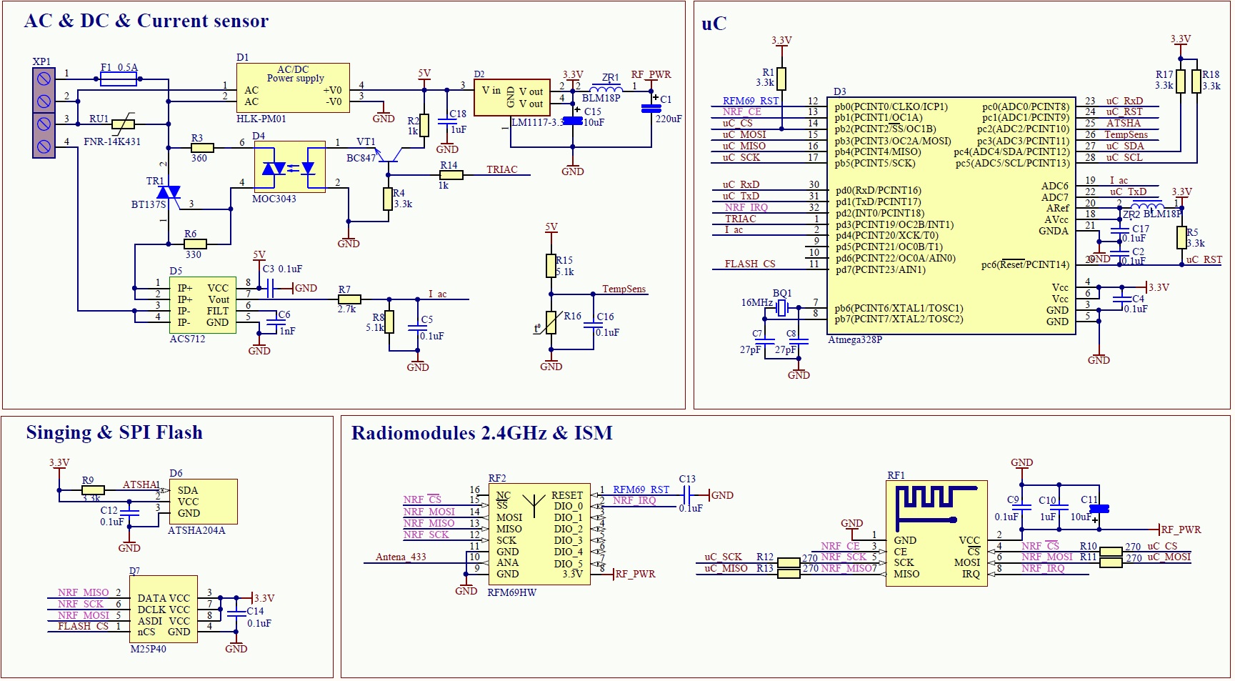

Коммутация высоковольтного напряжения осуществляется симистором BT137S в паре с оптосимистором MOC3043. В принципе, это накладывает некоторого рода ограничения на использование «мощной» нагрузки из-за теплового режима, но окончательно сделать выводы можно будет после испытаний. Например, у меня в доме практически все лампы либо светодиодные, либо люминесцентные, думаю, для такой нагрузки данного устройства хватит с запасом. Диммирование не предусмотрено.
Устройство имеет на борту микросхемы:
  • - ATSHA204A для аутентификации;
    - M25P40 для обновления скетча по радиоканалу (OTA).
Питание устройства осуществляется от сети переменного тока. Для защиты устройства от скачков напряжения используется варистор в связке с предохранителем. Для предохранителя имеется два посадочных места - обычный (стеклянный выводной) или SMD 1808 (для него установлен держатель). Вторичное напряжение поступает с установленного БП HLK-PM01.
Относительно небольшие габариты устройства (Д-73мм х Ш-32мм х В-15мм) позволят встраивать его непосредственно в светильники, торшеры, люстры и т.д. Корпус для устройства я использовать не буду, помещу его в термоусадочную трубку.

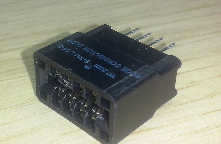

Программирование и отладка устройства осуществляется через вот такой разъём.
EDGE CONNECTOR.jpg (161.87 КБ) 150244 просмотра
Первое программирование (ISP) - это заливка бутлоадера и установка фьюзов. Дальше, при написании и отладке скетча - работа через переходник USB<>UART. Обновление прошивки в уже установленном устройстве – через радиоканал.
Схема электрическая принципиальная.SPOILER_SHOW

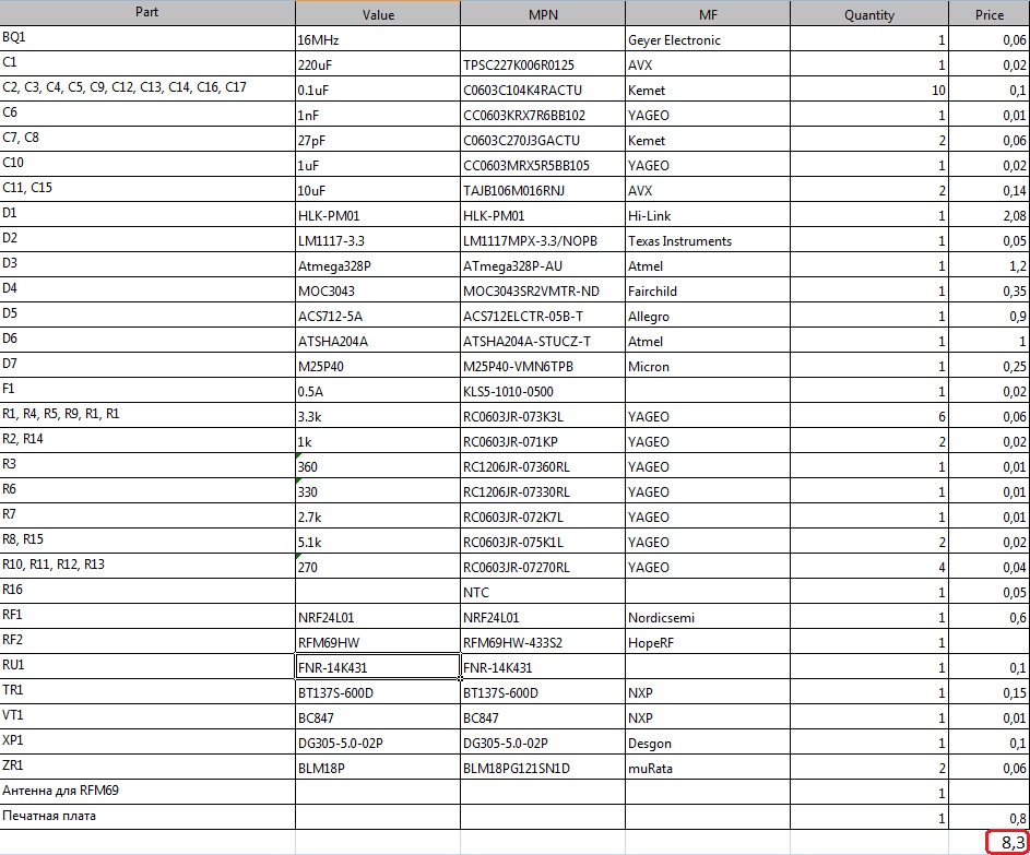

Предварительный расчёт стоимости (без затрат на пайку).SPOILER_SHOW

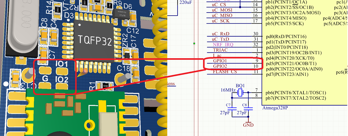

Хорошо бы вывести 2 контакта на кнопку. Тогда можно встраивать это ещё в светильники

Да, действительно «так держать», прямо пять баллов. Интересно, по какой (реальной) цене можно будет купить это изделие?

Ivan писал(а):Хорошо бы вывести 2 контакта на кнопку. Тогда можно встраивать это ещё в светильники.
Учитывая нехватку свободного пространства на плате, мне всё-таки удалось выделить 4 smd контактные площадки. 2 из них под GPIO и 2 под GND. Шаг - 2,54.
РисунокSPOILER_SHOW

Alex писал(а):Интересно, по какой (реальной) цене можно будет купить это изделие?
Если паять самому, то столько и будет. ИМХО, при производстве цена должна возрасти не более чем на 3-4$.
Это получается 800 рублей плюс доставка — не сказать, что дёшево, но наверное приемлемо.
