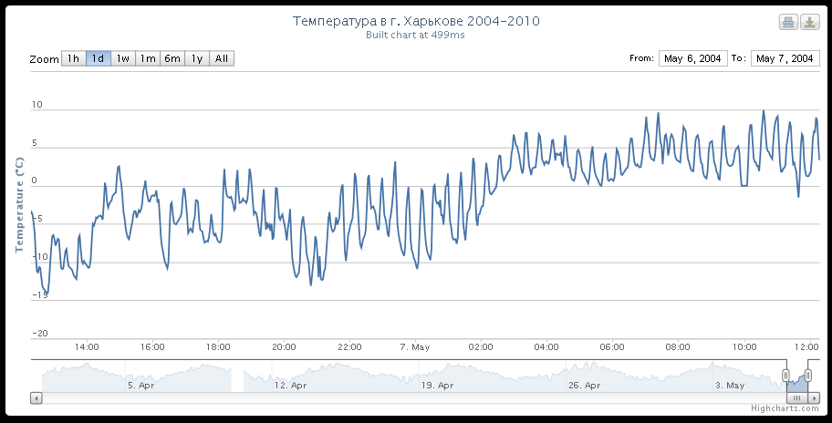

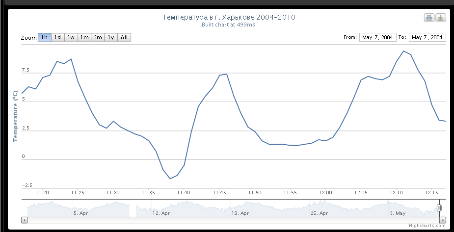

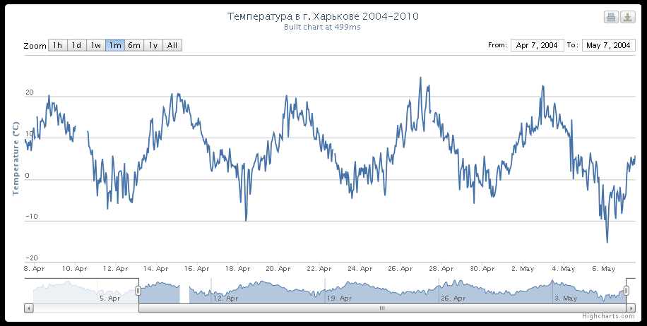

Решил добавить в систему вывод графиков отличных от pChart, отличие данных графиков в том, что они выводятся не в виде картинки, их можно изменять на лету, и к тому же при наведении курсора вываливается контекстное меню, в котором выводятся значения. Посмотрев examples, решил прикрутить 2 вида графиков которые больше всего понравились функциональностью, в систему их встроить удалось, но пока только так как они представлены в примерах. Данные берутся с другого сервера, и передаются через json, у меня пока не получается сделать так, чтоб данные брались с папки на компьютере, в идеале видится такая схема: из базы формируется файл из которого передаются данные для построения графика. Пока попробую выложить все с чем я работал, может кто поможет довести до работоспособного состояния.

Примеры брались отсюда http://www.highcharts.com/demo/
данные лежат на сервере и забираются через функцию
$.getJSON('http://www.highcharts.com/samples/data/jsonp.php?filename=large-dataset.json&callback=?', function(data)
файл с данными я скачал и положил в папку json, где лежат все нужные файла, а вот jsonp.php не получается скопировать и привязать к данному примеру, если б кто помог, тогда можно было проверить постоение графика с файла который будет лежать на компьютере, а потом уже формировать его самостоятельно.

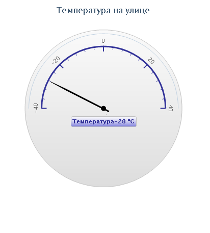

Посмотрел еще пример со стрелочным индикатором, переделал под показания температуры, но опять температура задается рандомно, как заставить брать значения прямо из датчика пока не знаю.
