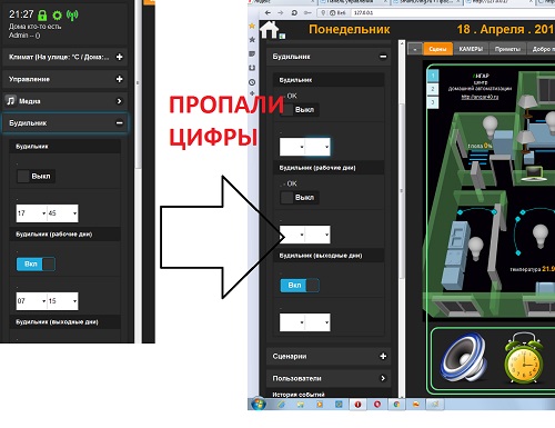

Сергей, после обновления со слайдером. ПРОПАЛИ ЦИФРЫ ВЫБОРА ВРЕМЕНИ У БУДИЛЬНИКА В МЕНЮ
спасите - помогите :shock:

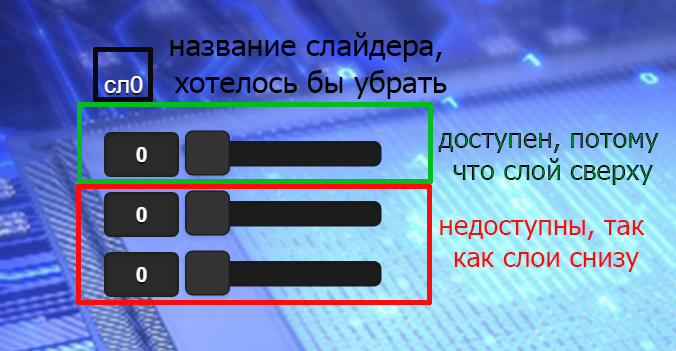

По функционалу вставленные на сцену слайдеры работают отлично, но из-за того что они вставляются в "контейнере" у которого размер в несколько раз больше самого слайдера, получается, что при близком их размещении друг к другу, доступным остается только самый верхний... все нижние не доступны, поскольку сверху накрыты невидимым слоем других элементов... это можно как-то поправить? а то для рабочего варианта пара слайдеров или схожих элементов занимает половину сцены)))
Re: Элементы меню в сценах
ivannag писал(а):По функционалу вставленные на сцену слайдеры работают отлично, но из-за того что они вставляются в "контейнере" у которого размер в несколько раз больше самого слайдера, получается, что при близком их размещении друг к другу, доступным остается только самый верхний... все нижние не доступны, поскольку сверху накрыты невидимым слоем других элементов... это можно как-то поправить? а то для рабочего варианта пара слайдеров или схожих элементов занимает половину сцены)))
Можно попробовать включить расширенные настройки и там изменить размеры контейнера.
