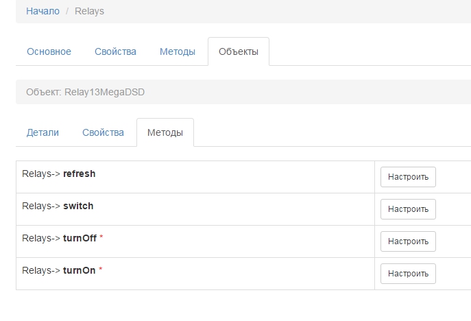

Очень нужен совет...
1. Не могу выбрать метод и свойство объекта при привязке его к выключателю. Просто пустое меню. Так же при клике на ссылку объекта вываливается ошибка 404. Сам объект имеет как методы, так и св-во.
- 2.jpg (72.56 КБ) 7510 просмотров
- 1.jpg (116.05 КБ) 7510 просмотров
