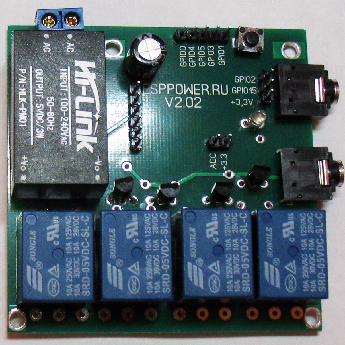

EspPower - устройство на основе ESP8266, управление релейными модулями, прямое управление с ОС Android - PowerDroid, полная интеграция с MajorDomo - прошивка от http://homes-smart.ru/.
Сделал заводские платы, 4 канала, на борту БП 220 В.
Статус подключения: подключается на ура
Категория: ESP8266
Фирма: Я
Описание: IP реле, управление через WIFI. Универсальная плата для подключения релейных модулей, датчиков температуры, движения, газа, чего угодно.
Ссылка на каталог производителя: http://esppower.ru
Достоинства: Универсальность, возможность подключения релейных модулей 2,4,8 каналов. Предусмотрено питание от 5 В, 12 В, 5 В mini-USB разъем.

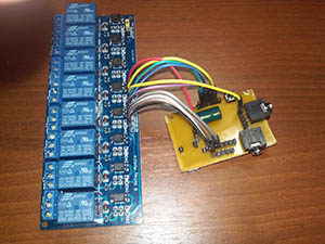

Недостатки: При старте модуля ESP8266 при присутствии 8-ми канального релейного модуля на секунду включаются каналы 6 и 7, соотв. только свет на этих каналах.
Приблизительная цена: 1000-2000 р. в зависимости от модификации(2-4-8 каналов, датчики температуры\влажности, комплектация)

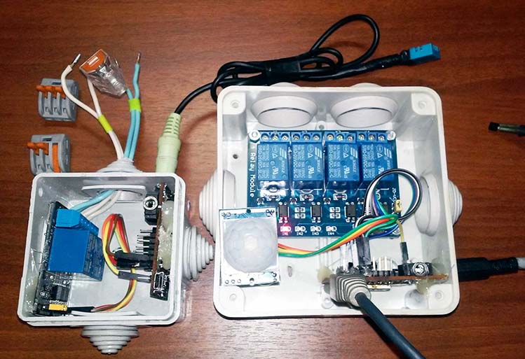

На фото представлены:
Устройство с 2-х канальным модулем стандартной коробке 65*65 мм, с подключенным датчиком температуры и влажности воздуха, также рекомендуемые самозажимные клемники WAGO

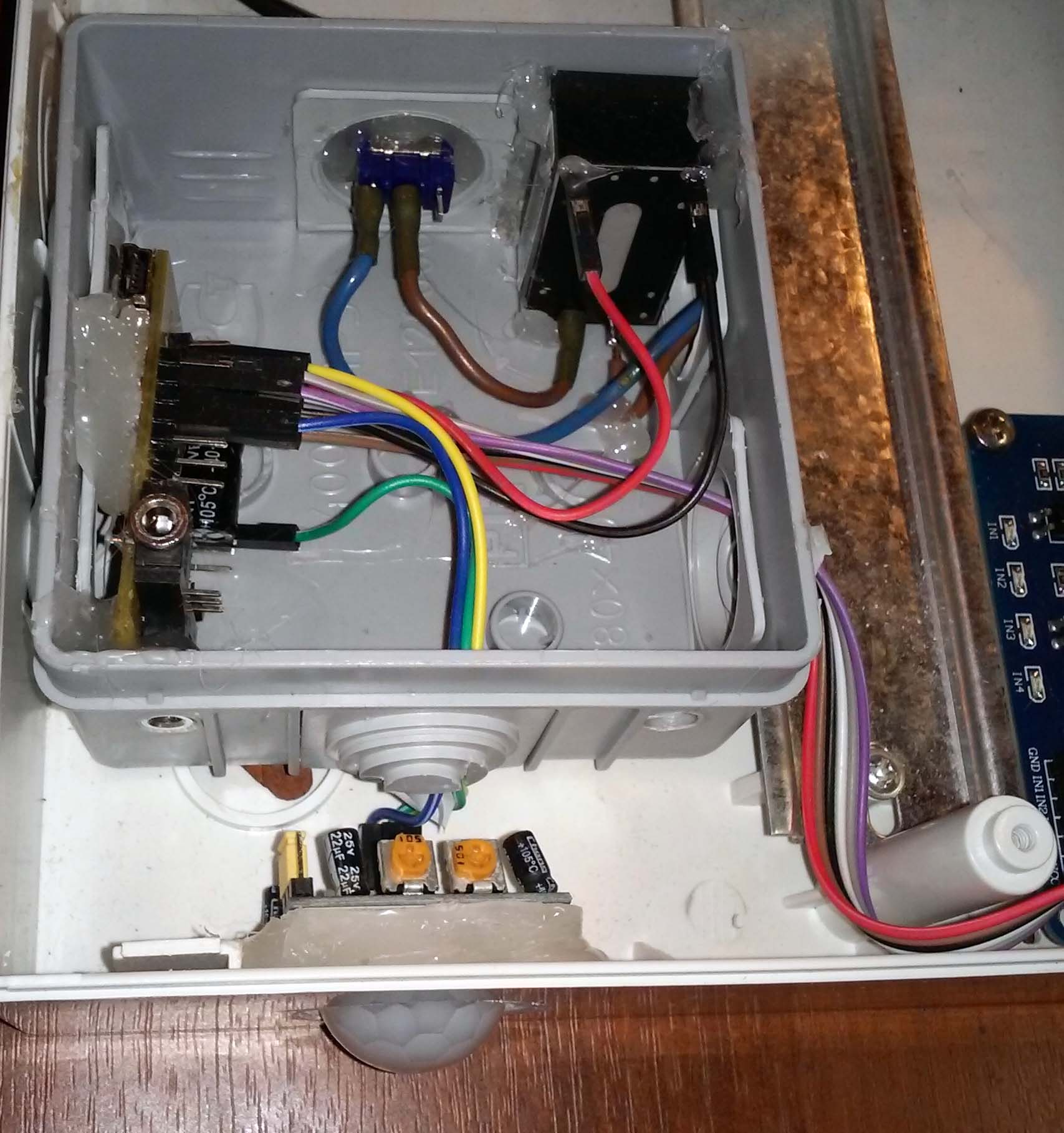

Устройство с 4-х канальным релейным модулем с установленным датчиком движения (по прерыванию включает релейный канал на заданное время и информация доступна на сервере MajorDomo)

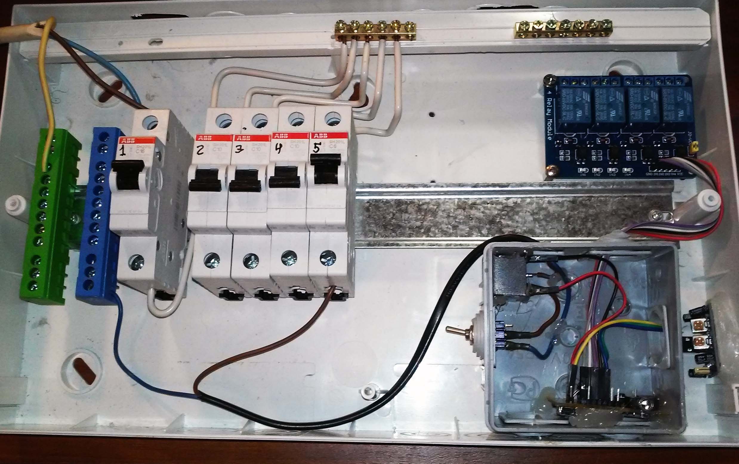

Установка платформы ESPPOWER в распределительный щит по заказу клиента
Установлены: релейный модуль на 4 канала для управления светом в прихожей, датчик движения
В будущем будут выведены подключения для кнопки звонка, самого звонка и электрического замка входной двери. Будет открывать дверь с телефона)
В корпус модуля вставлен мега-мини блок питания 220в – 5в , как дополнительная опция.
Вклейка платы на силиконовом термоклее, выглядит не очень, зато удобно. Не показан датчик температуры в щитке, и планируется датчик температуры в холодильнике, через тонкий шлейф установленный в холодильной камере (еще идет ремонт)

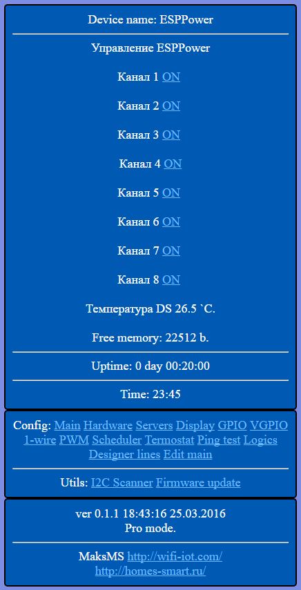

Интерфейс 8-ми канального модуля с датчиком температуры
Названия каналов можно изменять...

8 реле проблема только в том, что на несколько секунд оно включается? так у многих производителей оборудования при включениеи так происходит, этакое тестирование. это не проблема, если это не сейфовый замок. ;)
