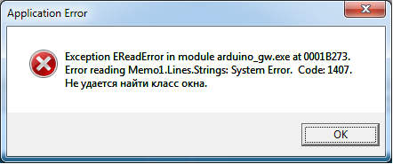

Скачал программку ArduinoGW но она не запускается. Win7 64 Pr
Выдает ошибку при запуске:

Скорее всего программа не работает на 64 битной версии
