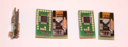

Минимальная обвязка ATMega328 с посадочным местом для NRF24L01+ 2.4GHz
Ориентированна на использование вместе с библиотекой MySensor
Позволяют использовать батарейку в течении 6 месяцев, и возможность зарядить её не выключая устройство.

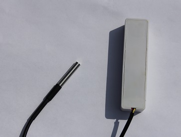

  • Датчик считывания температуры с шины OneWire DS18B20 влагозащищенный
    Скетч:
    Dalas.zip
    Скетч DS18B20
    (1.51 КБ) 579 скачиваний
    Считывает показания каждые 15 мин
    Схема подключения: Изображение
    Сброс адреса - при включении на A3 подать 3в

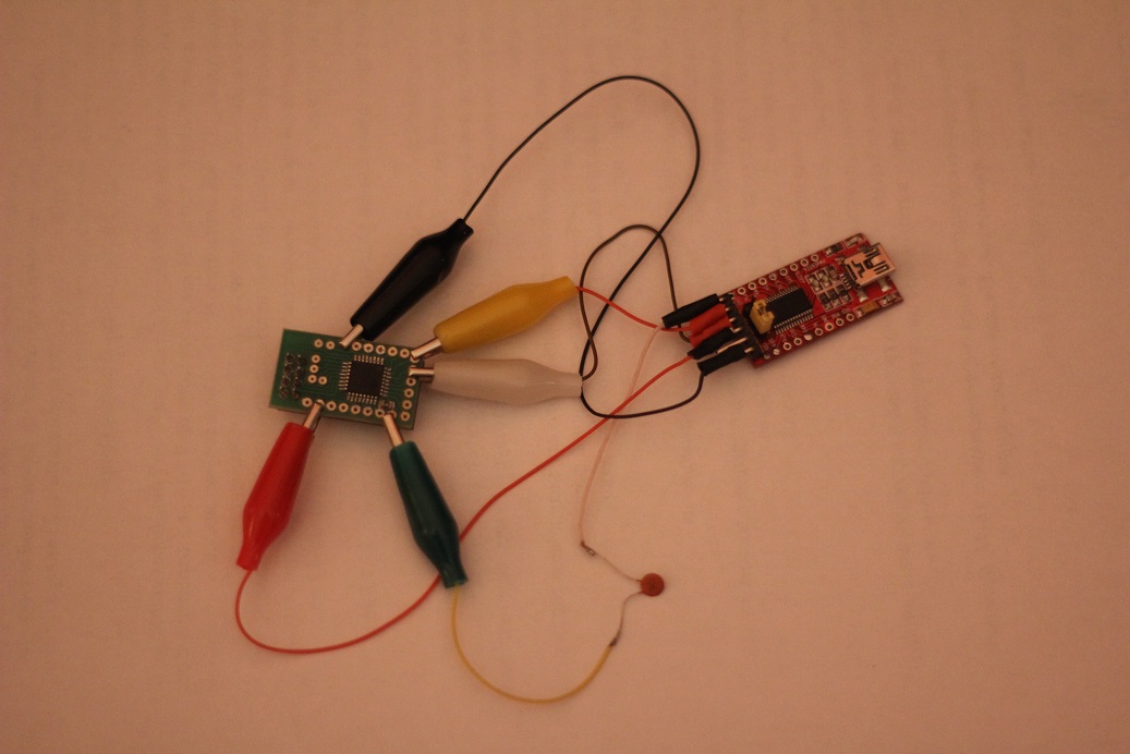

Прошивка скетча:
Прошивается TTL преобразователь.
Вот как это делаю я:
WindowSensor.zip
Датчик окна
(2.54 КБ) 653 скачивания

Получены первые распаенные платы. Можно заказывать.
Те кто заказывал готовые устройства прошу уточнить типы датчиков какие бы вы хотели получить для заказа достаточного количества.

Прошивка OEM датчиков USB TTL
Небольшая кучка прошитых
