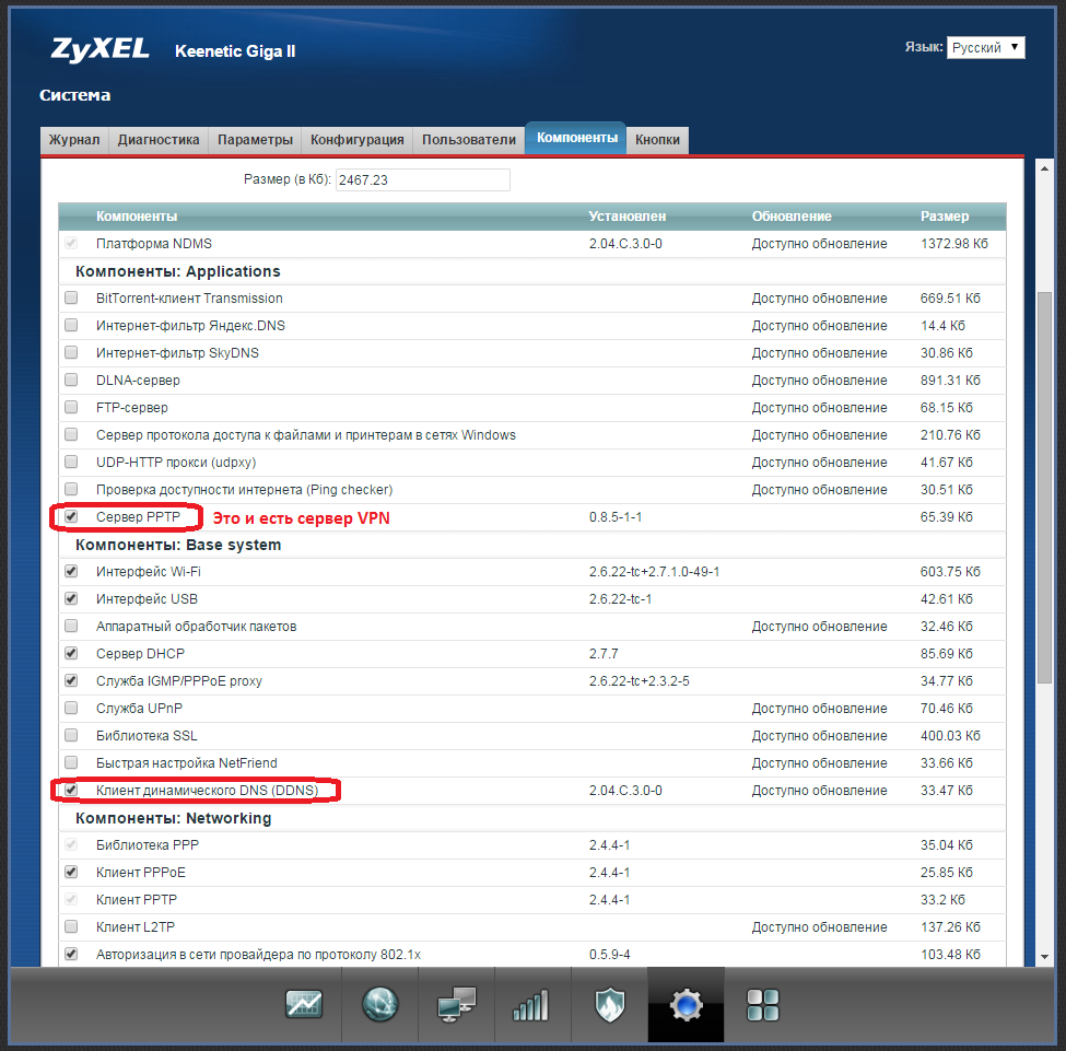

Скриншот компонентов моего роутера:

skysilver писал(а):IP достаточно реального динамического. Если есть возможности заиметь статический, то лишним не будет. Внешний статический IP позволит отказаться применения службы динамического dns.
По поводу сервера VPN. Если Ваш роутер поддерживает такую возможность, то настраивайте на нем. Если нет, то на компьютере.
Статический получить можно, но придется 130р в месяц платить.
Роутер D-LINK DIR-615/K/R1 пока не ковырял, вечером гляну.
