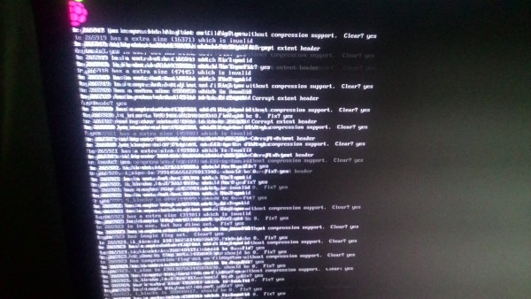

Скачал образ. Залил на флешку.
Не работает. Сначала подумал может флешка битая. Поставил на другую
Та же история. См. вложение
Причем на 8 гиг не записалась. Поставил на 32
