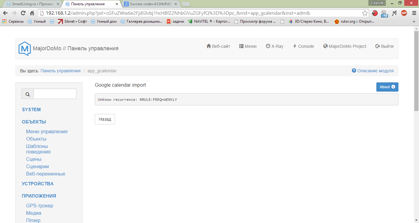

Доброго времени суток что то не получается))
Image 1.png (78.87 КБ) 21636 просмотров
  • Ubuntu Server .Esp8266)

Вот это интересно. Я специально вывел некоторые значения чтобы понять что приходит. Описания в официальном API по этому поводу мало, тем самым приходится вылавливать на вас.
Я реализовал повтор даты раз в Год.
У вас попался раз в неделю, сейчас реализую его. Только мне нужна полная информация. Пожалуйста свяжитесь со мной через личные сообщения или Skype
Ivan
Сообщения: 1474
Re: Google Calendar импорт
Сообщение Ivan »
Добавил. Обновитесь и проверьте
