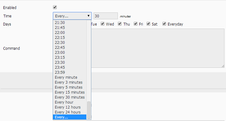

Но а если несколько раз в день? Планируется дополнить?
Вот например как оформлен шедуллер на роутере с прошивкой tomatousb (очень удобно почти на все случаи жизни):
Re: Периодически запуск сценариев
Я думал про периодический запуск в течении дня, но пока решил отложить. Если что, предлагаю вот такой выход. Предположим, есть скрипт myScript, у которого стоит первый запуск в 06:00 и нужно его запускать каждый час до 18:00. Делаем так -- ставим время запуска 06:00 и в конце скрипта добавляем такой код:
//... здесь идёт какой-то нужный код, а в конце...
if (timeBefore('18:00')) {
 setTimeOut('myScriptTimer','runScript("myScript");',60*60); //переназначаем собственный запуск на "через час"
