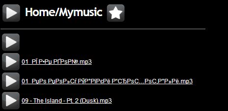

Подскажите, где поправить кодировку чтобы имена файлов нормально в веб-интерфейсе отображались?

Та же проблема.

Я так понимаю, что система Linux? В файле ./modules/app_mediabrowser/app_mediabrowser.class.php в нескольких местах используются функции win2utf и utf2win -- можно попробовать их убрать, при этом название папок и файлов не будет преобразовываться. В Windows это нужно, может в Linux это мешает.

Убрал win2utf и utf2win из app_mediabrowser.class.php. Теперь русские буквы нормально отображает. Правда запуск музыки все равно не пашет :-) разбираюсь.
