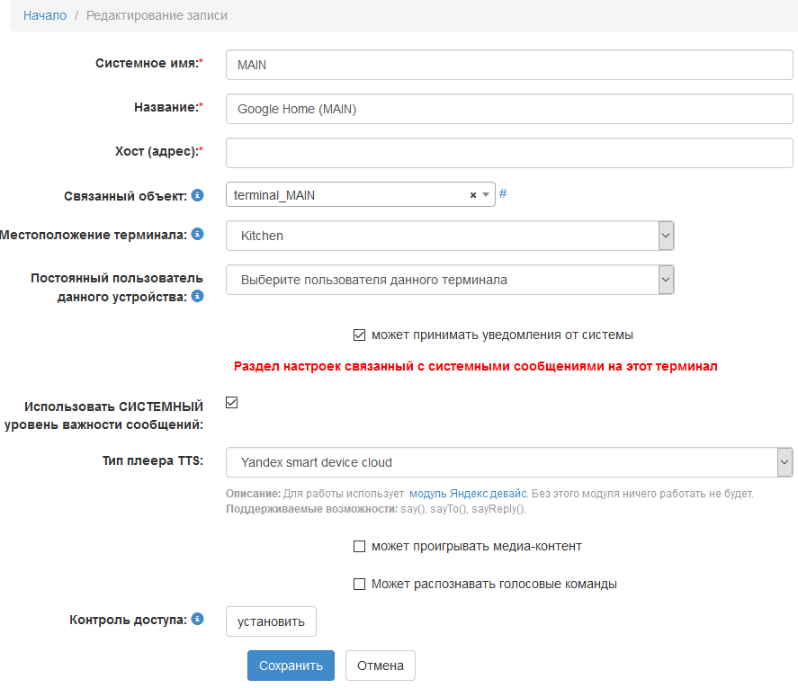

О! Заработало!
Строка теста типа "callAPI('/api/module/yadevices','GET',array('station'=>1,'command'=>'повтори за мной раз-два-три'));" так и не пошла, говорит, что мол "у вас сложные задания какие-то" :) Но покопавшись в Terminal2 я понял, как его настроить так, чтобы оно через облако говорило нормально. Надо, чтобы было так:
а то у меня от Google Home еще стояло, что "может проигрывать меда-контент" и там стоял Chromecast. А надо было убрать. Ну короче, повозился. Просто больше времени ушло на то, чтобы бросить нафик тестировние через callAPI и сразу перейти к тестам на Terminal2 :)
PS.
В "Хост IP" конечно надо свой IP подставить, а то ругаться будет, но я так понял, что при работе через облако оно не влияет ни на что (и это логично).
