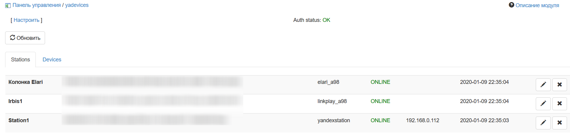

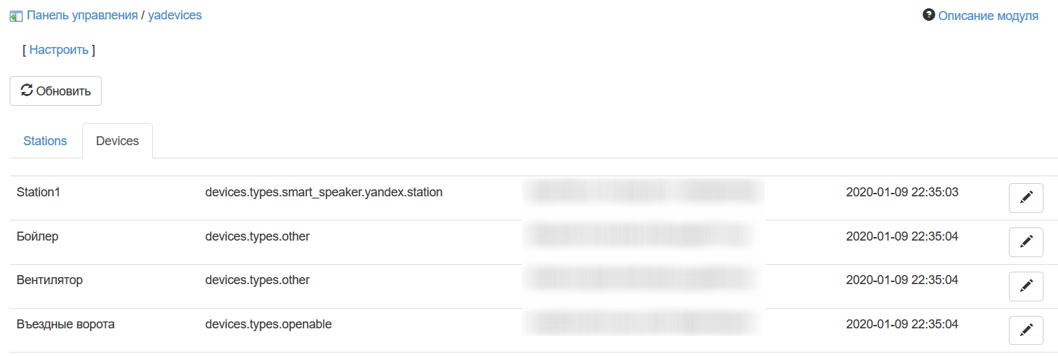

Взаимодействие с устройствами Умного Дома через облако Яндекс, а так же использование Яндекс.Станции в качестве терминала (синтез речи и управление).
Для корректной работы со Станцией, инструкция ниже:
1. Ставим модуль
2. Авторизуемся в нем

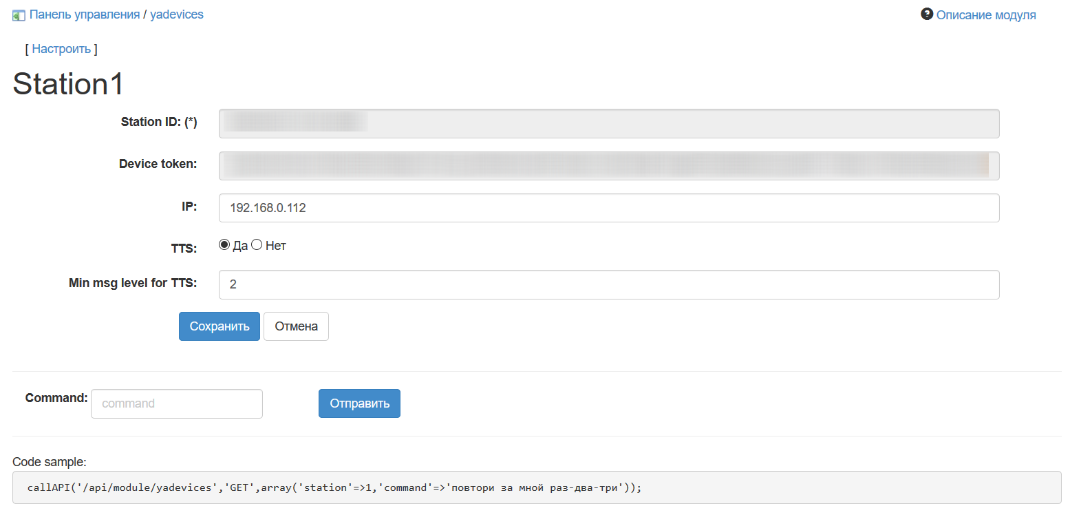

3. Прописываем для станции IP
4. Переходим сюда: https://passport.yandex.ru/auth?retpath ... igin=oauth и даем приложению доступ. в ответ получаем ошибку, что приложение не установлено. это ок.
5. Пробуем на странице редактирования станции отправить любую команду ей (например, "повтори за мной раз два три")
6. Проверяем, что в настройках модуля у станции появился Device token

- 1246_image.png (132.91 КБ) 12126 просмотров
- 1245_image.png (103.61 КБ) 12126 просмотров
- 1244_image.png (143.68 КБ) 12126 просмотров
