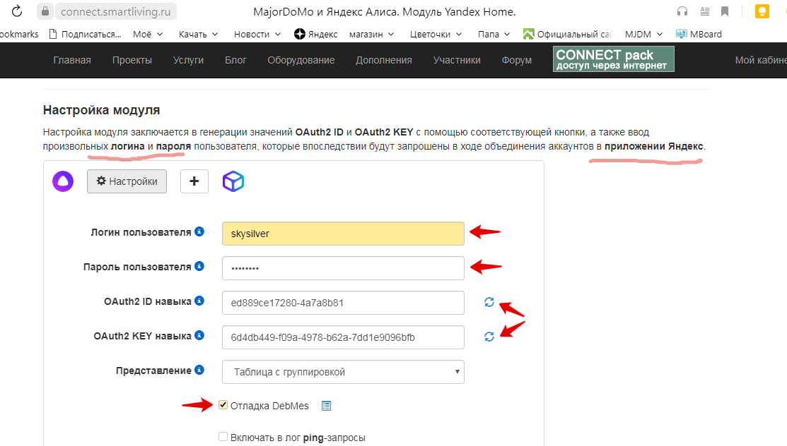

Добрый день всем. Подскажите может изменились какие правил взаимодействия МДМ с Алисой. При обновлении в Устройствах Алисы устройств МДМ запрашивает пароль.
Похоже это пароль для CONNECT но я ввожу логин пароль от коннекта и ничего. Надо заметить что логин пароль у меня есть но подписки на Connect нет. Раньше и не надо было. Может что поменялось. Кто знает?
Harry Smith
harrysmith писал(а): Пн май 01, 2023 12:52 pm Добрый день всем. Подскажите может изменились какие правил взаимодействия МДМ с Алисой. При обновлении в Устройствах Алисы устройств МДМ запрашивает пароль.
тут, разве, не так?

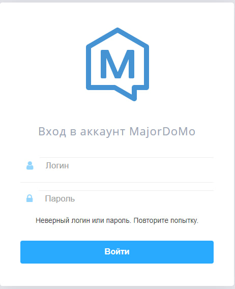

Решил переехать с апельсины на винду, модуль перестал авторизовываться, вернее авторизация проходит, а дальше в логах такое:
11:17:21 0.93799700 authorize.php >>> HTTP/1.1 302 Found
Content-Type: application/json
Location: https://social.yandex.net/broker/redire ... 2Fcallback
11:17:21 0.91428300 POST /modules/yandexhome/authorize.php?state=https%3A%2F%2Fsocial.yandex.ru%2Fbroker2%2Fauthz_in_web%2F1fb84ebcf2e04ff98c6b0f16c8faa9da%2Fcallback&redirect_uri=https%3A%2F%2Fsocial.yandex.net%2Fbroker%2Fredirect&response_type=code&client_id=8641b5525-4e39b0af 175.71.75.89 <<< {"authorized":"yes"}
И яндекс говорит
Произошла ошибка
Произошла ошибка в процессе получения данных от сервиса
