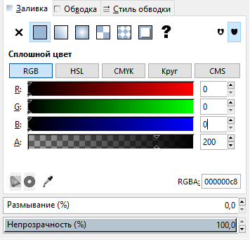

sega6549 писал(а): Пн мар 18, 2019 6:56 pm не работает действие спрятать, моргает на мгновение но элемент продолжает отображаться, пришлось через яркость 10 процентов делать освещение
Подтверждаю - только хотел написать .
Добавьте 0%
Но на некоторых элементах работает - закономерности не нашёл пока.

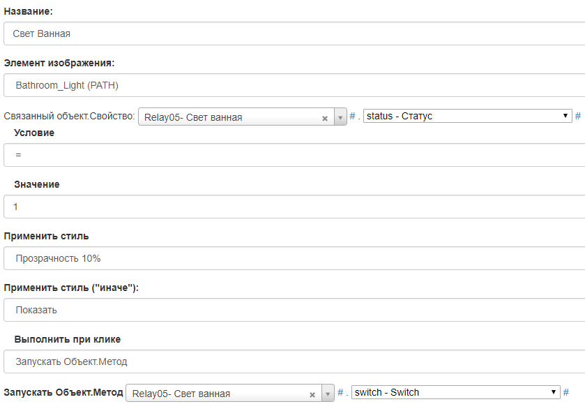

Я освещение сделал так:
