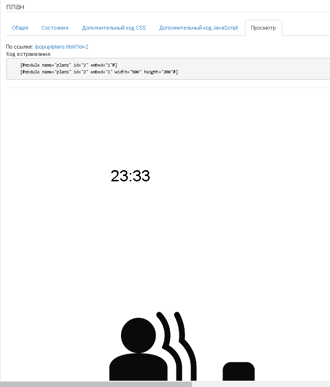

Добрый вечер.
изображение в формате svg добавил. добавил состояние отображения времени и движения. в просмотре все работает корректно.
вкладки с дополнительным css и js пустые. там совсем ничего нет, поэтому не могу туда вписать какой то код.

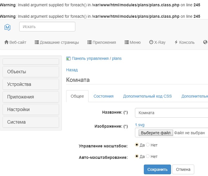

Warning: Invalid argument supplied for foreach() in /var/www/html/modules/plans/plans.class.php on line 245
на двух малинках одна и тажа ошибка.
Изображение Connect
Re: Планы
kas5858 писал(а): Чт фев 28, 2019 10:40 pm Warning: Invalid argument supplied for foreach() in /var/www/html/modules/plans/plans.class.php on line 245
надо выбирать файл с swg расштрением только их ...

tarasfrompir писал(а): Чт фев 28, 2019 11:36 pm
Изображение Connect
Re: Планы
Taras81 писал(а): Пт мар 01, 2019 8:46 am Зато сцены в этом обновлении убили!
Исправлено.
Re: Планы
Также исправлено.

Ситуация не изменилась. Нет полей для ввода css и Js.
Или я что то не так делаю?
